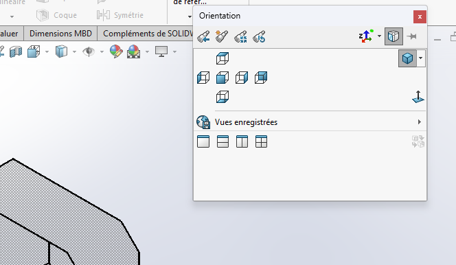

Methode: Die Änderung der Ausrichtung der Frontansichten ist eine Lösung oder zeigt Y oder Z in der Draufsicht an
1) Drücke die Leertaste (der Orientierungsdialog erscheint)
Stellen Sie sich in eine Frontansicht
Oben rechts ändern Sie die vertikale Achse, wie unten im Siebdruck gezeigt
Und denken Sie daran, es als Dokumentvorlage zu speichern
