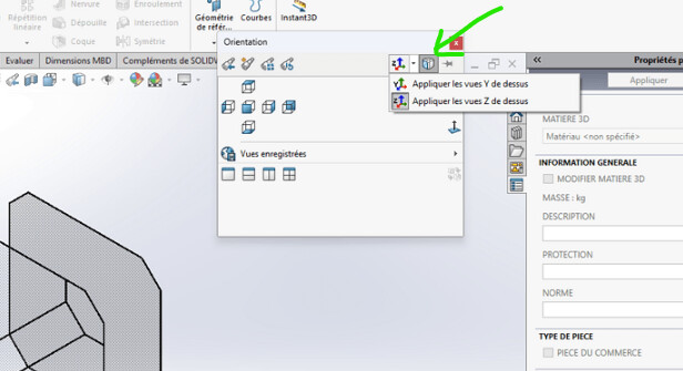

Metoda zmiany orientacji widoków z przodu jest rozwiązaniem lub oznaczaniem Y lub Z w widoku z góry
1) Naciśnij spację (pojawia się okno orientacji)
  1. Postaw się z przodu
  2. W prawym górnym rogu zmień oś pionową, jak pokazano poniżej na wydruku ekranowym
I pamiętaj, żeby zapisać go jako szablon dokumentu
