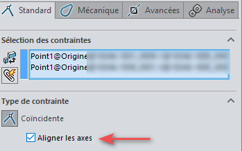

Il est possible de contraindre l’origine d’un composant par rapport à un autre via leurs origines:
Sélection des origines des composants à contraindre:
Et de « Verrouiller » leurs axes (leurs plans) en Coïncidence.

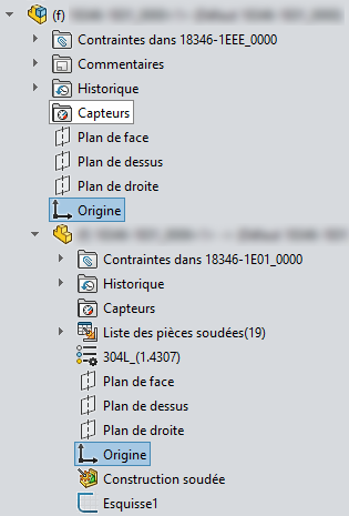

Mais de temps en temps cela ne fonctionne pas, je sélectionne l’origine dans l’arbre comme expliqué par @Cyril_f
Et aussi pour la 1ère pièce(ou assemblage) d’un assemblage, une fois la pièce sélectionnée, cliquer sur valider :
Cela fixe la pièce (ou assemblage) en alignant l’origine de la pièce insérée à l’origine de l’assemblage.
