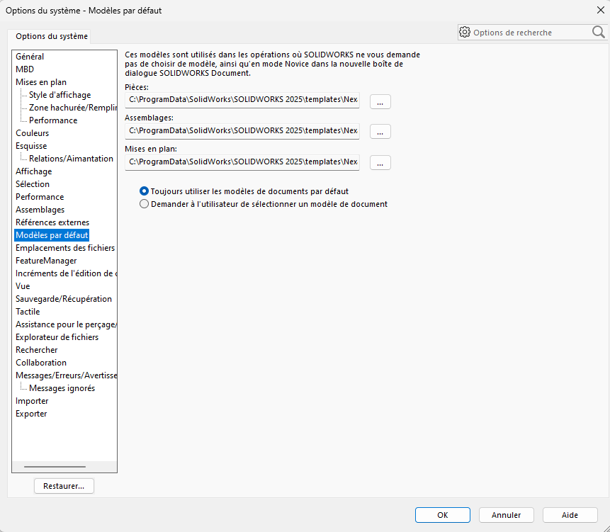

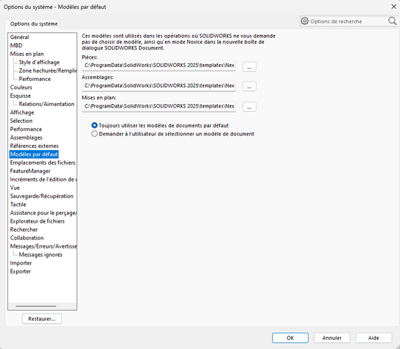

Alors avec les vacances je n’ai pas pu demander l’aide de mes collègues pour importer les STEP, donc de nouveau le même problème. Après contact avec les experts de chez Visiativ, le problème venait « simplement » des modèles par défauts qui avaient sautés (probablement un problème de mise à jour). Si ça peut aider quelqu’un…
Merci!!!
J’avais le même problème depuis une mise a jour de SW ! Le problème est désormais réglé ! ![]()
Merci, j’aurais pu chercher longtemps ! Même pas un petit message de solid pour alerter…
