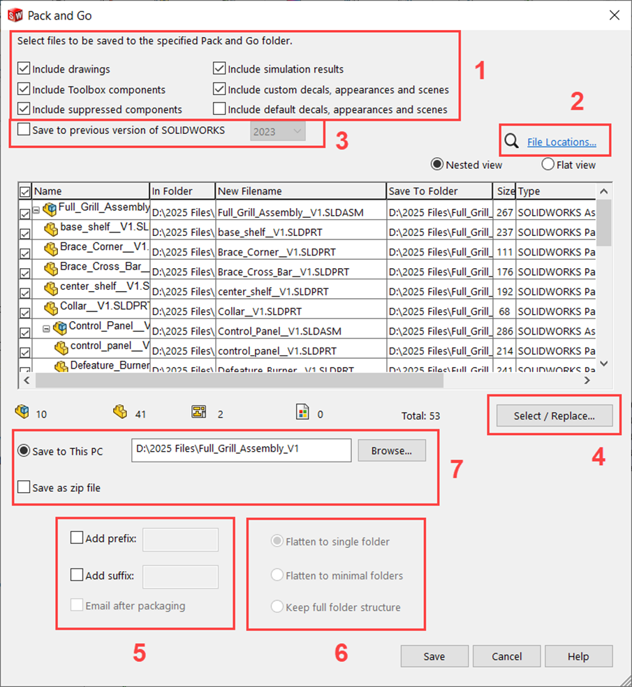

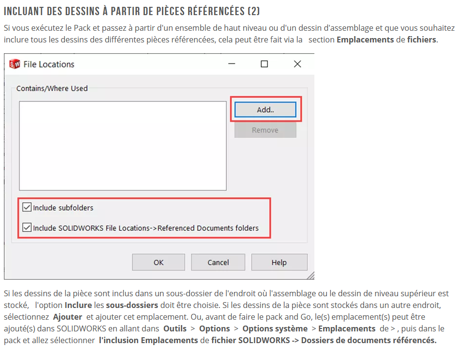

Je vais poser un question « délicate » mais … Les mises en plan ont-elles bien été incluses dans le « pack and Go » en prenant en compte les chemins de Recherche?
Boîte de dialogue Pack and Go
Inclure les mises en plan Ajoutez les mises en plan associées dans les dossiers du modèle ou dans les Chemins de recherche spécifiés à partir de Emplacements des fichiers dans la boîte de dialogue Options du système.
Extrait :
