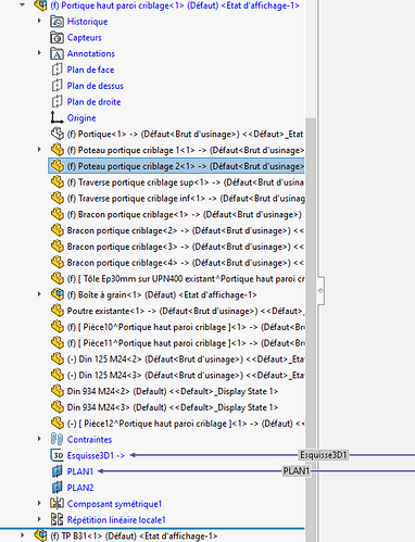

J’ai soucis sur un assemblage. Je ne peux pas modifier certaine pièce dans l’assemblage. Je peux l’éditer mais il n’y a pas de flèche pour dérouler les fonctions.
Quelqu’un a déjà rencontrer ce problème?

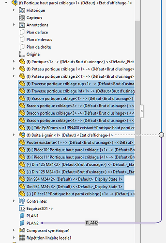

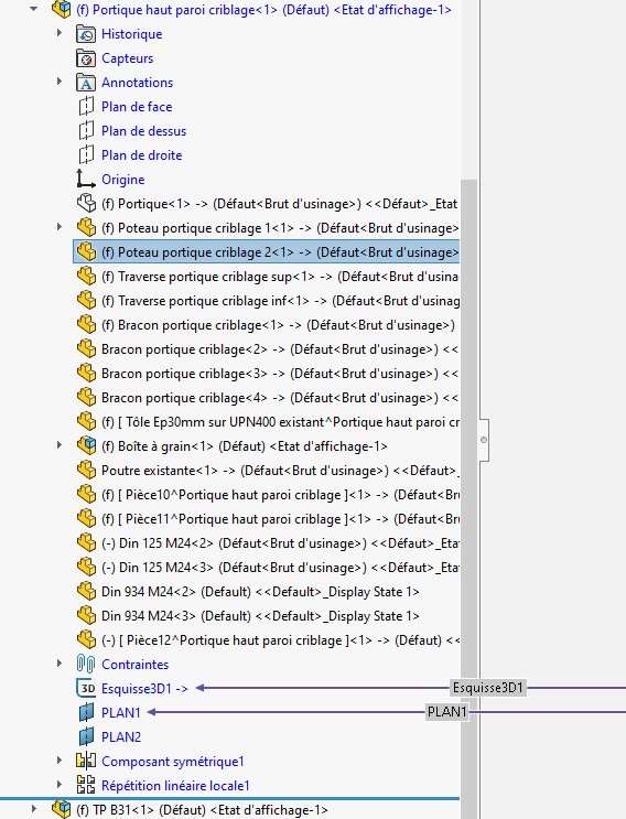

Non ce sont les pièces que j’ai sectionné sur cette photo où il n’y a pas de flèche pour dérouler. Si j’ouvre l’assemblage je peux le modifier mais le problème c’est que les références externes sont dans l’assemblage principal.
Désolé du dérangement, je viens de trouver par hasard.
Je pense que c’est un bug après avoir isolé des pièces dans l’assemblage. Je viens de cacher les pièces puis les montrer et la flèche déroulante a réapparue…
