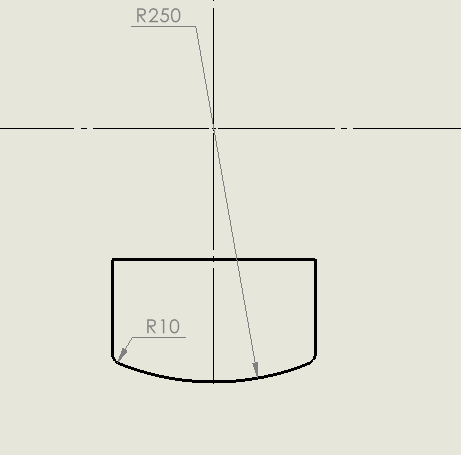

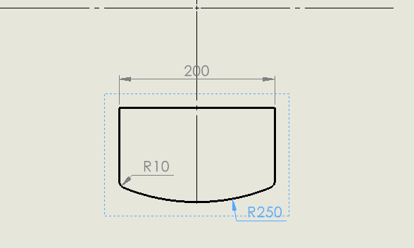

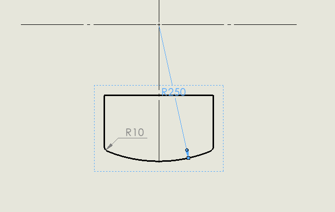

apres pas mal d’essais , je ne trouve pas la solution pour representer une simple cote de rayon (je voudrais que le R250 soit au meme format que le R10)
voir croquis
La solution se trouve t elle dans la configuration des normes ?

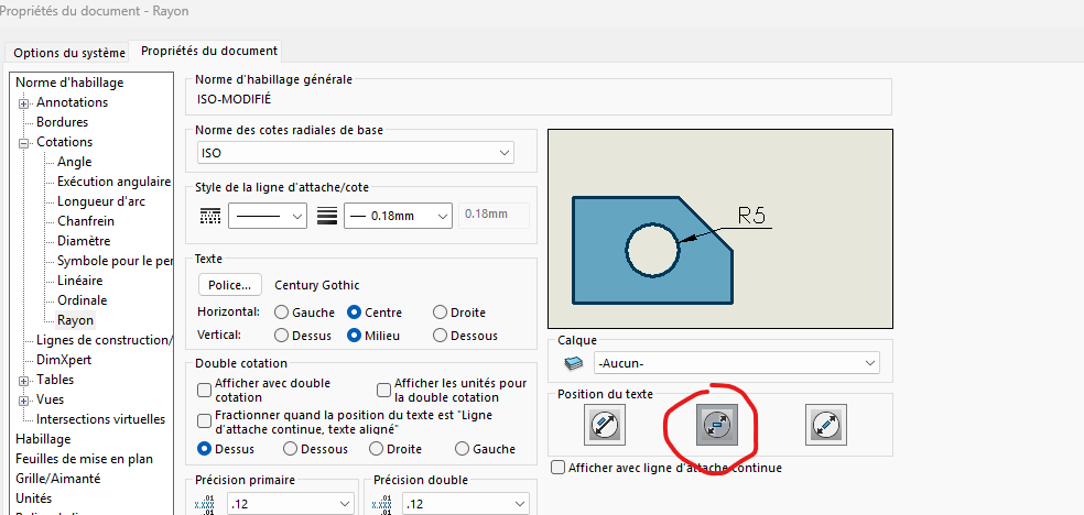

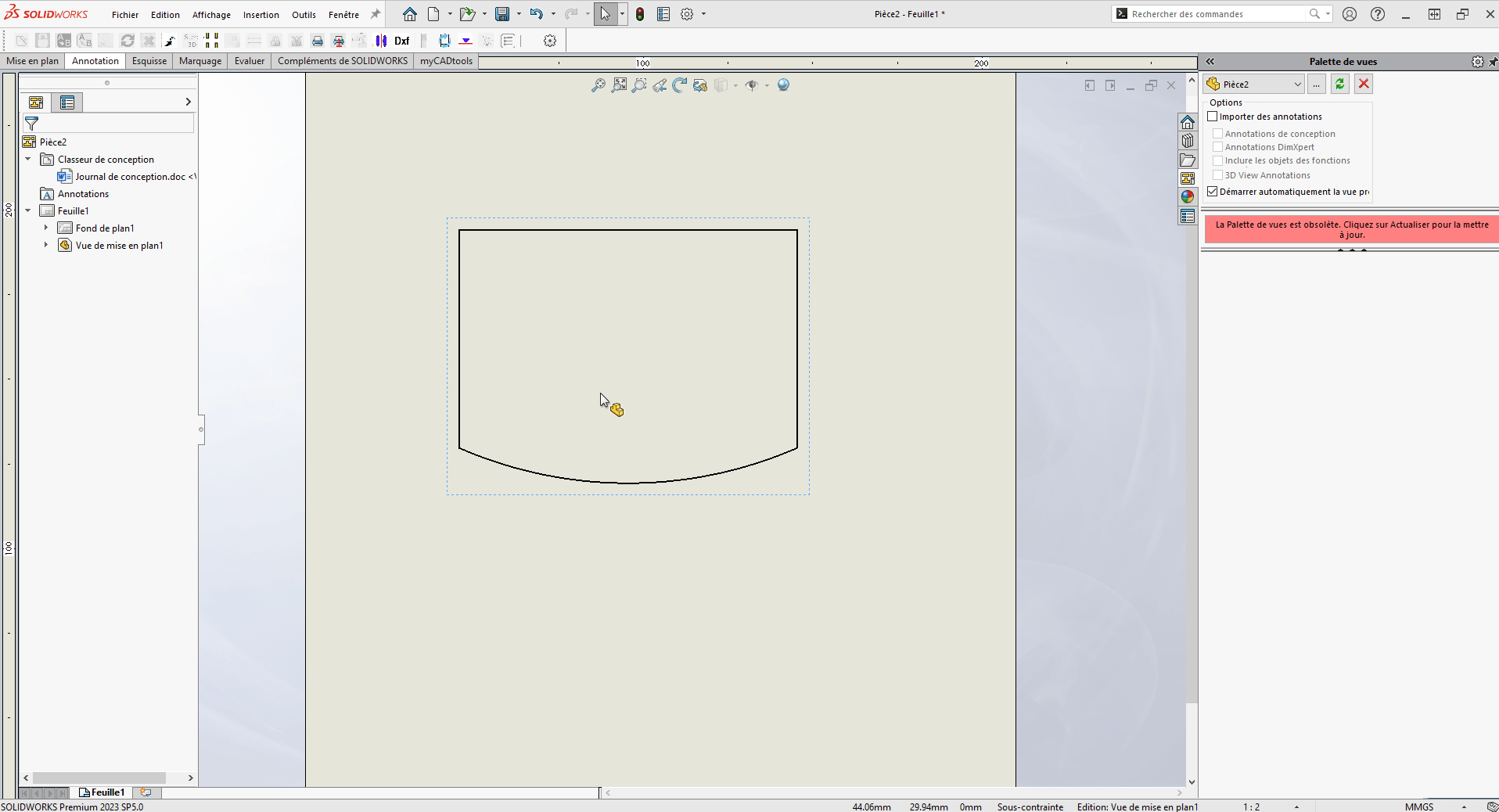

Il faut aller dans les options des documents de type mise en plan et changer le paramètre e position du texte par défaut:
sous toutes reserves
rien ne change en cochant cette icone
le texte R250 reste figé au centre
remarque quand il s agit du R10 pas de souci il est modulable interieur ou exterieur
cette cote R250 ne peut pas glisser en dessous de l axe de son rayon

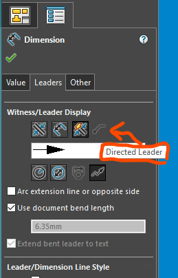

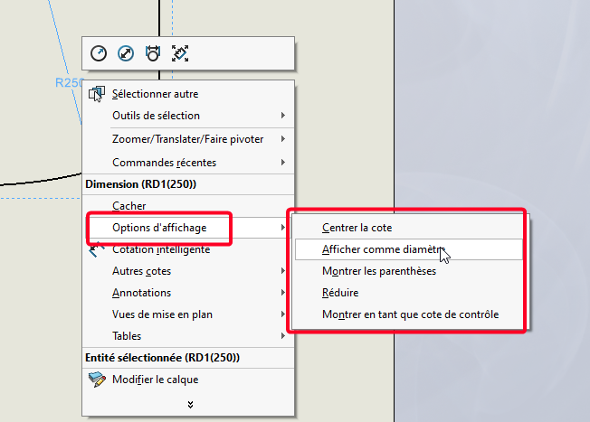

Exact, normalement il peut être glissé sous la forme (glisser la cote sous la forme rayonnée).

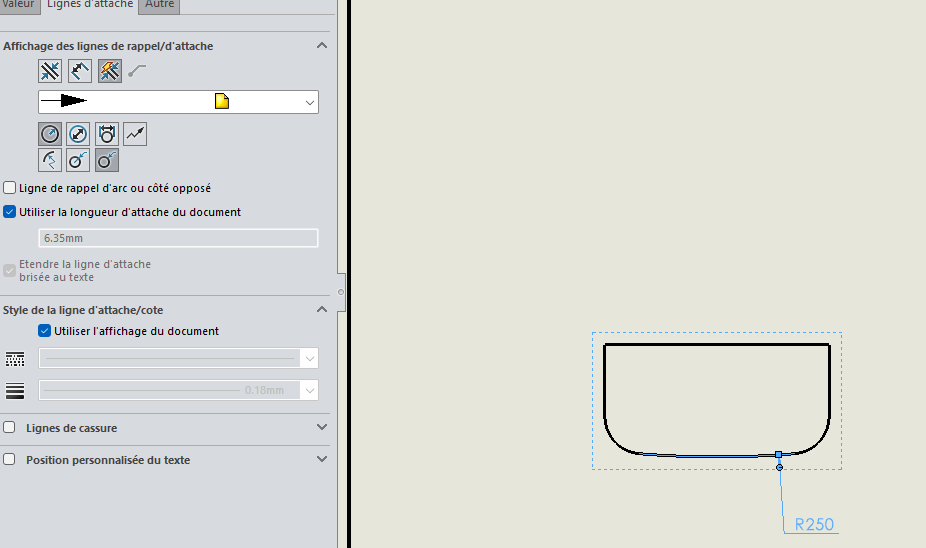

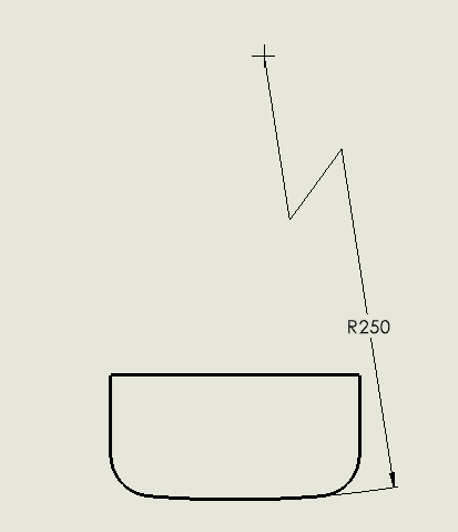

Sinon mettre la cote en réduit :

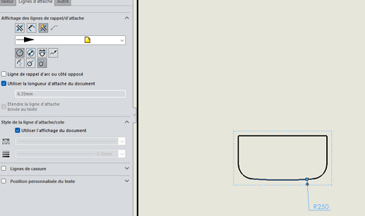

Il faut modifier les option de ligne d’attache:

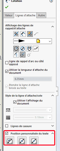

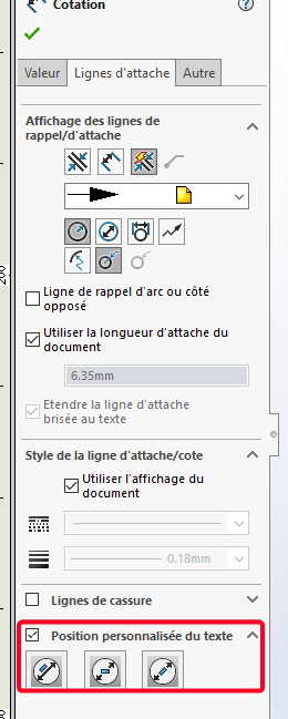

J’avais oublié il faut ça aussi:

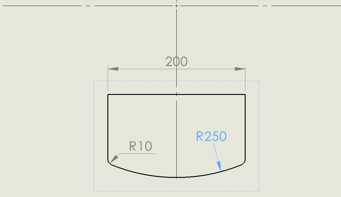

merci pour la demo mais l’operation reste capricieuse
Et si tu bascule le texte de l’autre côté de la ligne?
comme cela?
bon elle sera a l exterieur…
Ceci dit, il me semble qu’une des grandes règles de dessin est « pas de cotes à l’intérieure de la pièce » : autrement dit, ton R250 est bien représenté, pas ton R10 ![]()

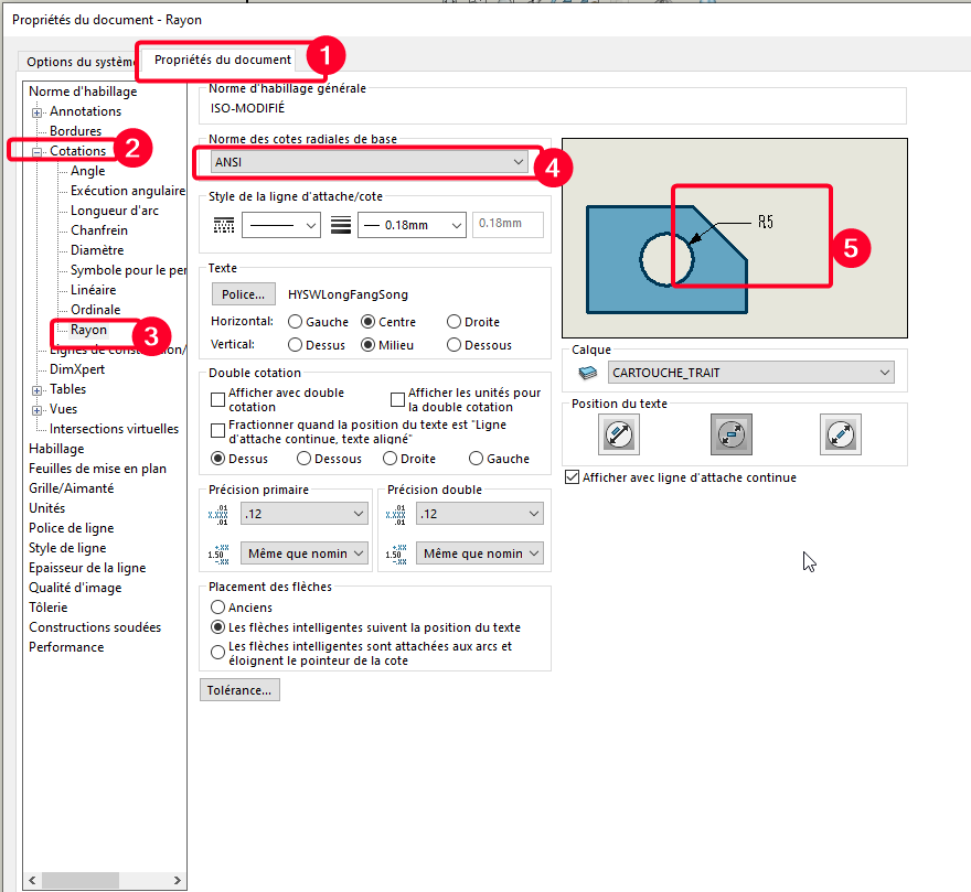

Une solution pour ne pas changer les paramètre de tes côte de rayon à chaque fois, est de le faire de cette manière dans les options du document de ton fond de plan en sélectionnant norme ANSI:
