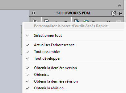

Bonjour,
Est il possible de personnaliser la barre d’outils pdm disponible depuis SW? (SW2025SP5) comme le laisse penser l’option grisée ci-dessous?
Quand je parle de personnaliser je parle de déplacer les icones et non simplement en masquer quelques-unes.
Bonjour,
Je viens de tester la 2025 donc non, la personnalisation ne fonctionne que sur l’affichage ou non des icônes. On peut pas jouer sur leur disposition.
Ce qui m’a un peu dérouté c’est le fait que par défaut l’extraction ne soit pas dans les icônes visible sans devoir étendre la fenêtre.
Encore une bonne idée de SW…
En revanche il y a l’onglet dans le command manager qui lui est paramétrable comme le reste des onglets.
bonjour,
oui le fait que l’extraction ne soit pas accessible sans tirer le bandeau est bien mon problème justement…
Sw s’amuse avec des nouveauté et casse souvent ce qui fonctionnait…bref. on va se débrouiller comme toujours…
