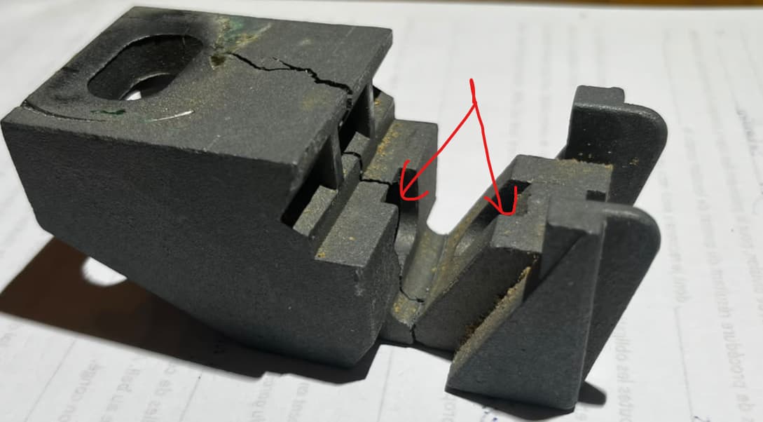

Bonjour,
J’ai cassé 2 pièces fonctionnelles de ma machine combi bois. Je suis à la recherche d’une personne ou d’une méthode/explication qui me permettrai de les créer de nouveau. J’ai pris des photos, essayer de la modéliser à partir de Hi3D mais ce n’est pas top. Je ne suis pas très à l’aise avec les logiciels de CAO. Je vous joint une des photos.
Merci pour votre aide.

J’espère que certaines faces ne sont pas fonctionnelles :face_with_raised_eyebrow:
Les oblongs de parte et d’autre son vraiment chiant d’accès au niveau du V. C’est une pièce moulée à la vue des formes, mais tout est possible. Le prix risque de surprendre un peu.
En impression 3D y a moyen que cela soit plus rentable selon la solicitation un traitement T6 sur la pièce pour éliminer les tensions.
Pour le dessin avec un schema c’est possible de vous réaliser cette pièce
Edit: je me suis mal exprimé je peux vous la fabriquer mais vous la réaliser en 3D, je n’ai pas de fraiseuse sous la main dans mon T1 :sweat_smile:

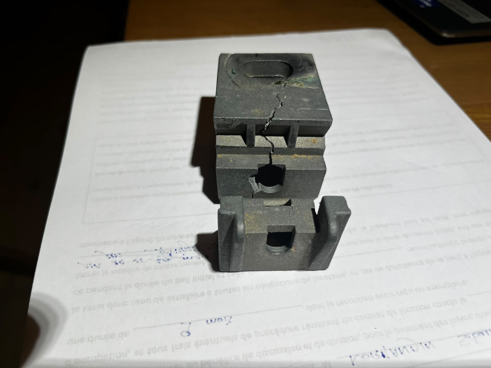

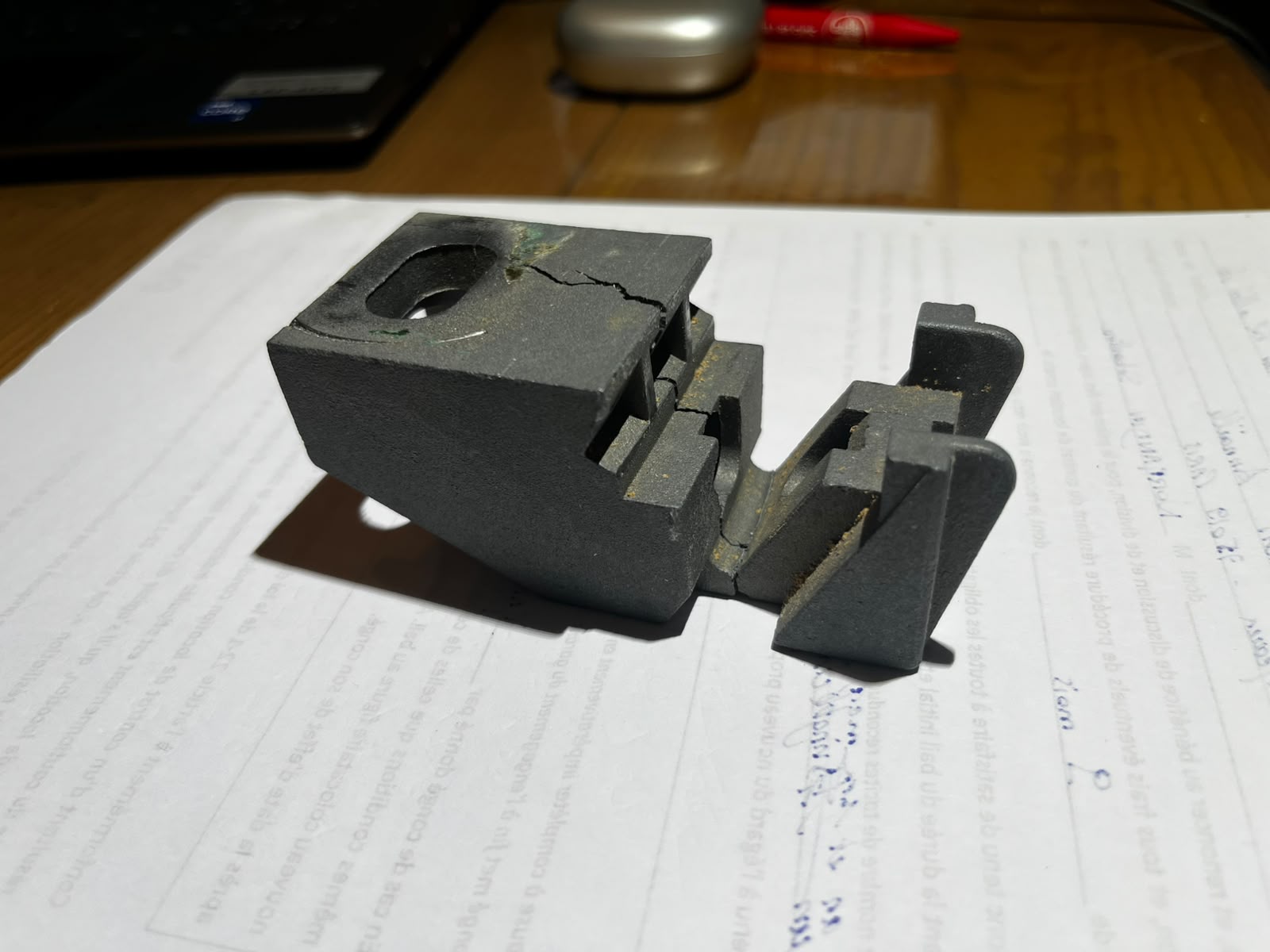

Je suis à 45 minutes au sud de Grenoble
Merci pour votre réponse.
Je pense qu’il est possible de la fabriquer pleine et de percer ensuite. Ce passage correspond à l’endroit de la vis de serrage. J’ai d’autres photos bien sûr.

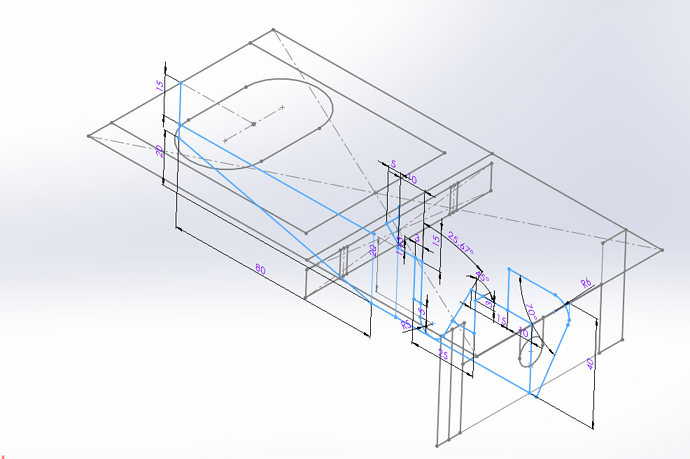

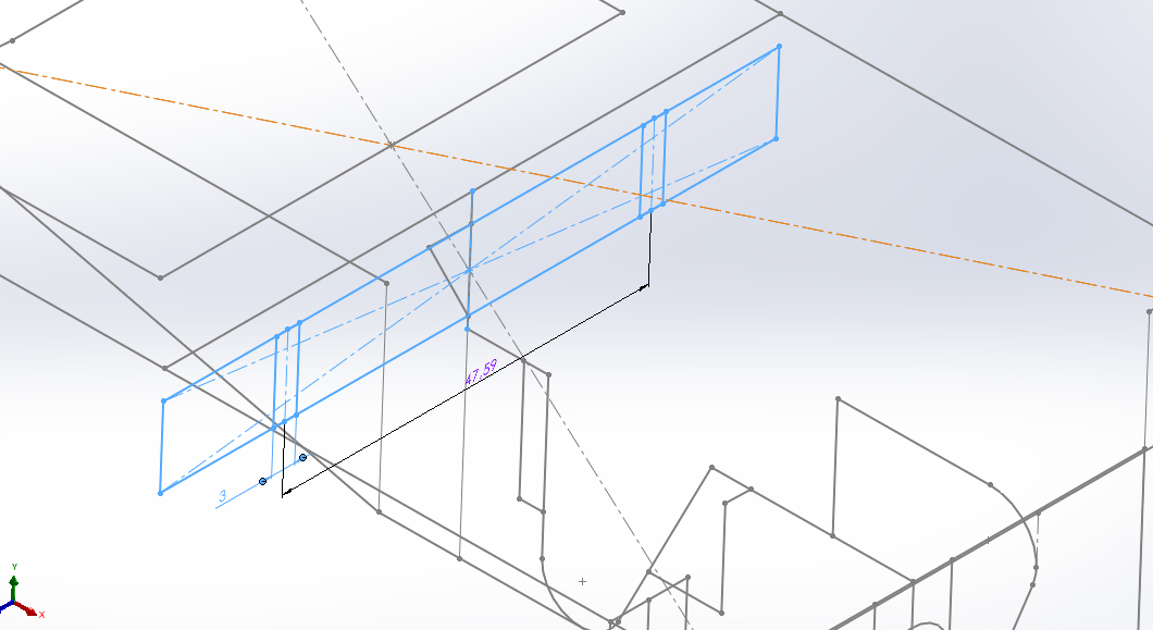

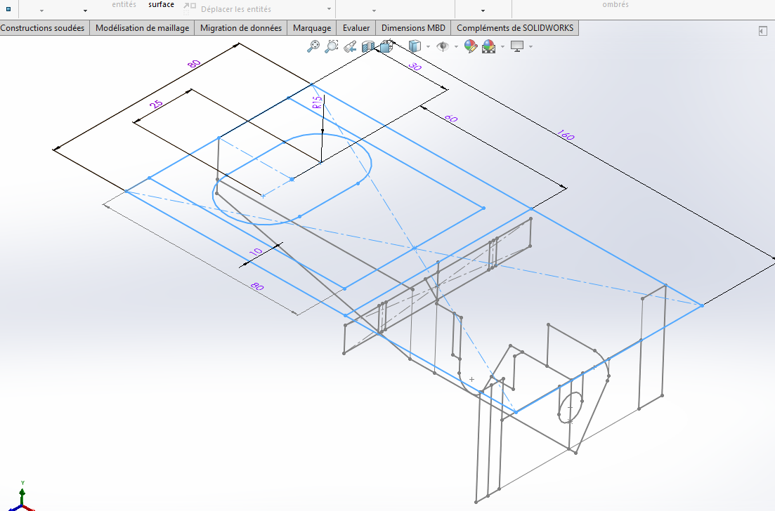

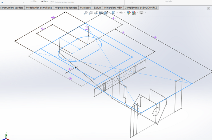

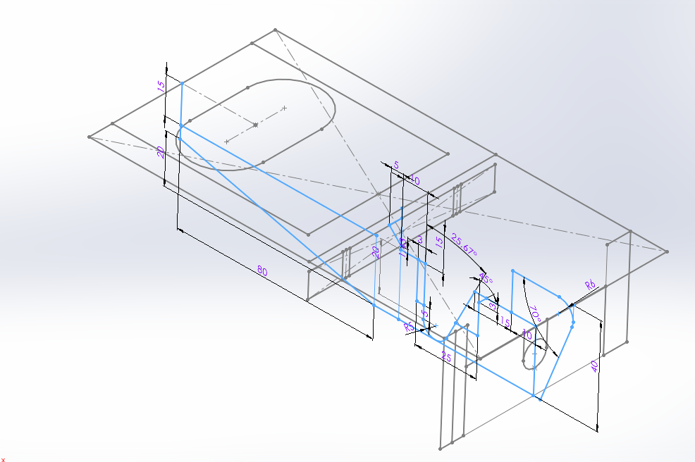

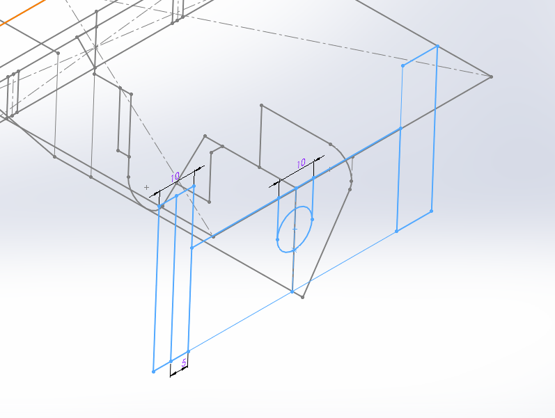

Corriger les cotes sur les esquisses via peint ou autre
Je vous envoie le modèle par la suite ( il me manque la partie avant et le dessous) apporter les correction au dessin.
Je vous ferais un modèle de base modifiable par la suite via les cotes, si certaine cote ne vous convienne pas on les change. Faite les reprise selon vos mesures directement sur votre pièce, mon scan 3D ne fonctionne pas très bien d’ici :face_with_peeking_eye: :sweat_smile:
