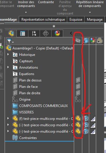

Si non, dans l’arborescence tu as une colonne dédiée à cette action de caché. En sélectionnant toutes tes pièces en appuyant sur Ctrl et avec ta sourie tu sélectionnes un des logos pièces, et toutes tes pièces sont cachées

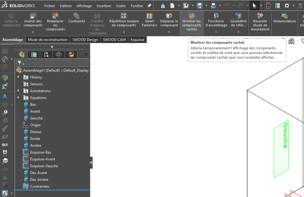

Pour afficher des composants cachés dans SolidWorks, vous pouvez utiliser l’option « Afficher les composants cachés » dans le menu contextuel ou la barre d’outils Assemblage. Il suffit ensuite de tous les sélectionner pour les faire disparaitre de cette vue et apparaitre dans la vue graphique normale.
Méthodes pour afficher les composants cachés
  1. Utiliser le clic droit :
  • Cliquez avec le bouton droit sur une zone vide de la zone graphique.
  • Sélectionnez « Afficher les composants cachés » . Cela affichera tous les composants cachés dans l’assemblage.
  1. Utiliser la barre d’outils Assemblage :
  • Cliquez sur l’icône « Afficher les composants cachés » dans la barre d’outils Assemblage. Cela ouvrira une boîte de dialogue où vous pourrez sélectionner les composants que vous souhaitez afficher.

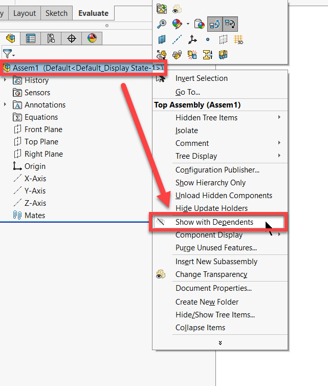

  1. Afficher avec les dépendants :
  • Une autre méthode consiste à utiliser la fonction « Afficher avec les dépendants » , qui permet d’afficher rapidement tous les composants cachés, qu’ils soient de premier niveau ou enfouis à plusieurs niveaux de profondeur.

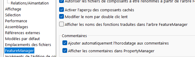

Dans les options coche « Activer l’aperçu des composants cachés »?
Ensuite tu sélectionnes dans le featuremanager la pièce cachée et elle apparaitra en transparence
Bonjour @Le_Bidule
Effectivement cette option est cochée chez moi, je vois bien l’élément caché quand je le sélectionne.

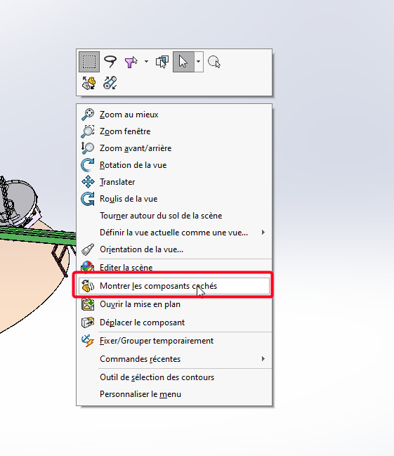

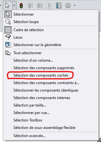

Bonjour, il y a cette option aussi
avec clique droit et montrer juste après

Et encore clique droit sur le fond d’écran de SW, puis Montrer les composant caché:
Après quelques seconde sélectionné tout les éléments cachés que l’on souhaite montrer (en sélectionnant tout si besoin) puis quitter montré caché:
