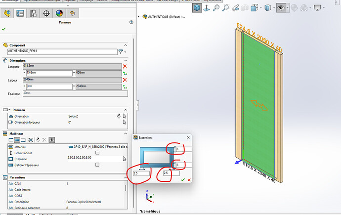

Bonjour, savez-vous s’il est possible de piloter les extensions du brut par le script dans un modèle swood center ?

Bonjour Nalt,
Je travaille pas mal avec le swood center et en effet on peut contrôler le brut général
avec [NonDuPanneau]. SO mais pas individuellement directement… et après vérification ce script ne fonctionne pas… n’hésite pas à leur envoyer un ticket pour les prévenir du bug ils sont assez réactifs!
Si tu veux les contrôler de manière plus précise tu peux jouer avec les chants appliqués. Chaque chant aurait un ajout de brut spécifique prédéfini. C’est la seule solution de mon point de vue.

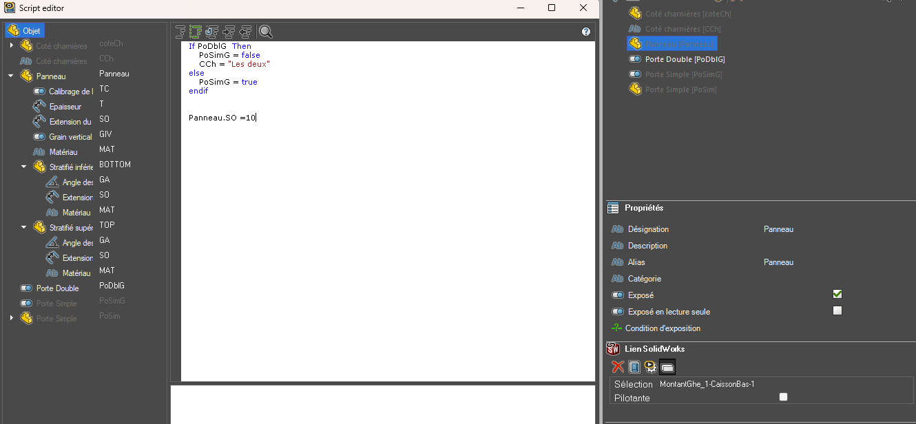

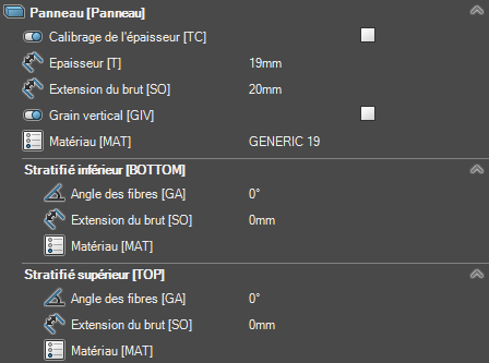

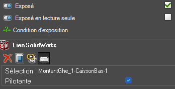

Bonjour, désolé oui je n’ai pas été très précis !
a gauche du script tu as tous les paramètres d’un élément du swood center
mais il suffit de cocher « Exposé » et « pilotante » pour qu’il apparaisse et controle ton modèle via une interaction de l’utilisateur.
Résultat :
Actuellement sur swood 2025 2.1 et cette solution fonctionne ![]()
