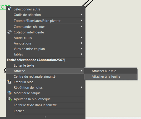

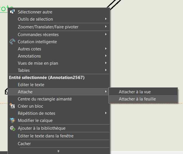

Hello, clic droit sur la note > attache > attacher à la feuille
Bonjour
il est possible de me le montrer avec une photo, je ne trouve pas la pièce jointe.
