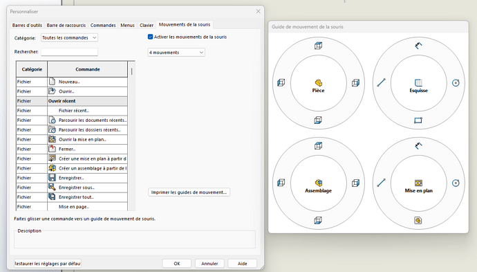

Bonjour, je voudrais savoir si il est possible d’ajouter des raccourci sur les touches de sa souris (pour fermer plus rapidement une esquisse, selectionner la cotation intelligente en un clic) j’ai une souris possédant plusieur touches sur les cotes et j’aimerais les utilisée
Salut,
As-tu essayer via le personnaliser ? (clic droit dans la barre des outils → personnaliser)
Sinon tu peux aussi attribuer des raccourcis clavier à ta souris (avec le logiciel de Logitech ou autre) et attribuer ces mêmes raccourcis dans Solidworks
Je peux conseiller Xmouse, peut-être qu’il y a mieux mais il fonctionne et est gratuit.
J’ai mis mon touche Entrée sur le coté de ma souris pour les pop-up. Par contre ça ne marche pas pour les esquisses…
Pas plus rapide que ctrl+q pour fermer une esquisse.
