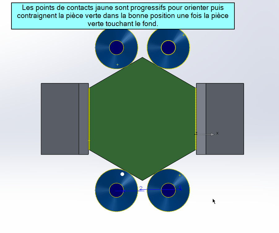

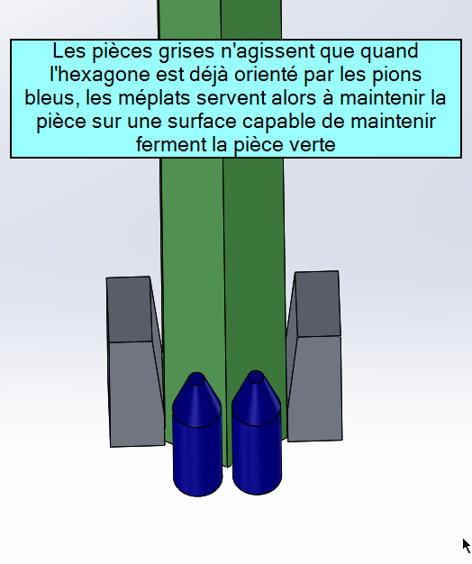

En attendant vos réponses aux questions posées, veuillez trouver ma proposition à améliorer en fonction de vos réponses notamment sur le poids de la pièce et les éventuelles possibilités avec la pince du robot.
Personnellement je pense qu’il vaudrait mieux que le robot enfonce la pièce jusqu’au fond. Ce qui sous entend un petit jeu en rotation de la pince du robot. (à discuter)
