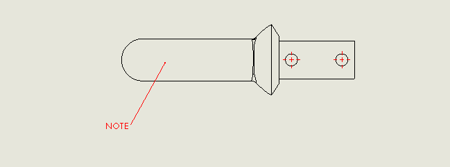

Sur mes mises en plan j’ai un problème de couleur d’affichage de mes annotations.

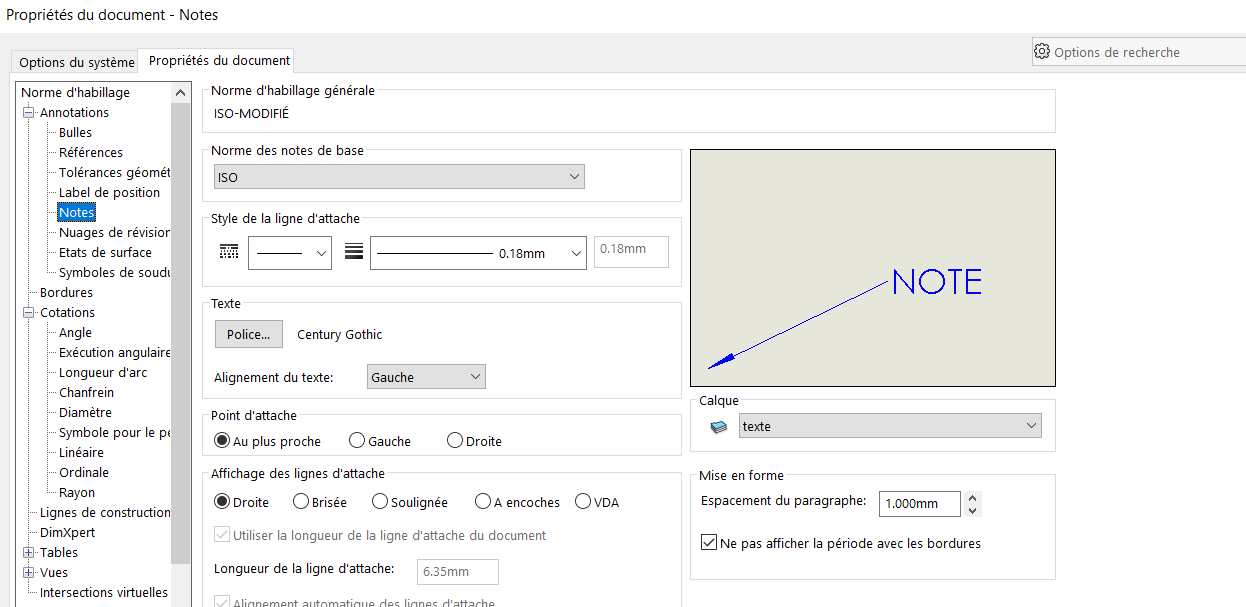

Comme vous pouvez le voir ci dessous mes notes sont paramétrées pour apparaître en bleu.
Cependant comme on peut le voir ci dessous, lorsque que j’insère une nouvelle note celle ci s’affiche par défaut en rouge.
Quelqu’un sait il comment résoudre ce problème ?

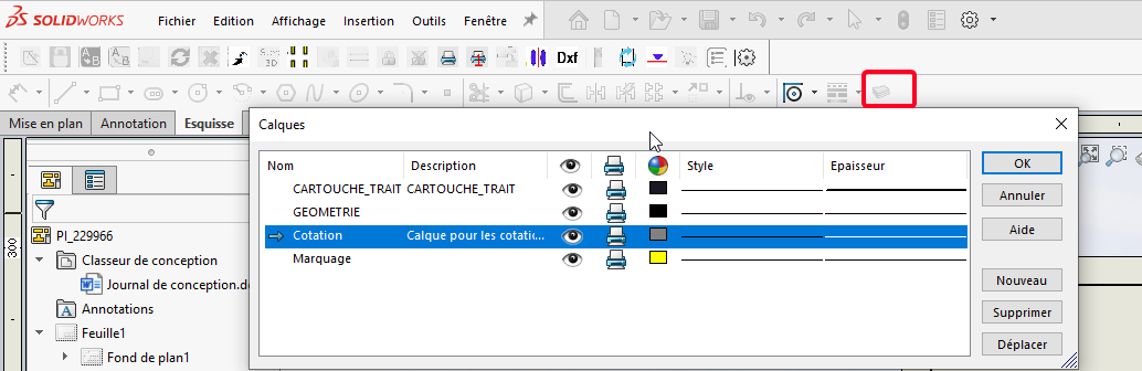

Visiblement ta note ne se met pas dans le bon calque (texte) mais reste dans le dernier calque activer (celui des centre des cercles?)
Je viens de tester j’ai le même comportement si je change mon calque pour les notes dans annotations.

Oui c’est ça, mais c’est étrange car j’ai sélectionné le calques " texte" (bleu) dans les options des annotations.

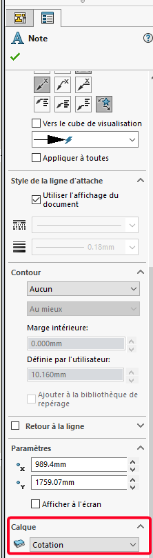

Savez vous comment enlever le calque cotation par défaut ?
Pour changer de calque actif manuellement pas de soucis:
Mais pour que cela le fasse en automatique quand tu réalisesune note???

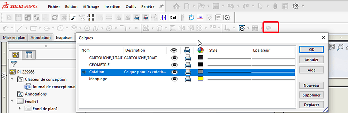

C’est bon j’ai trouvé.
Il faut modifier le calque du document et sélectionner « selon la norme ».
Merci pour l’aide !
