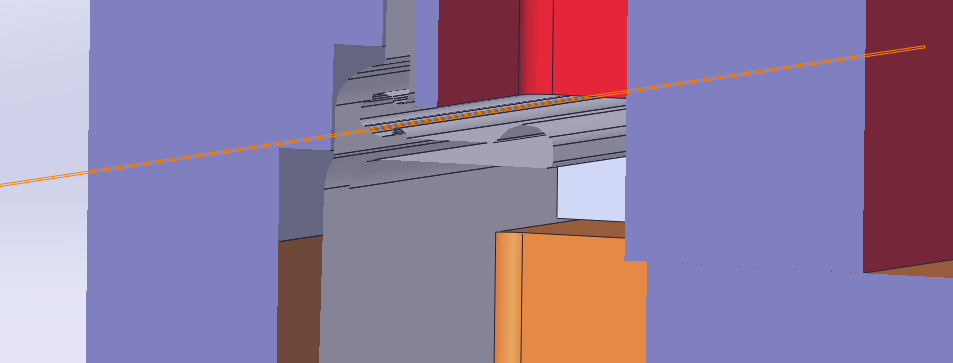

Bonjour,
Lorsque je fais une coupe dans un assemblage, je n’arrive pas à différencier les pièces car tout est bleu! (voir pièces jointe).
Auriez vous une solution .

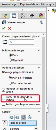

Regarde, si cette option est coché, décoche là quand tu fais ta coupe:

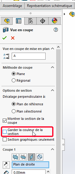

coché ou décoché même résultat !
Je viens de trouver, il fallait aussi décoché " section graphiques seulement"!

Ne serai-ce pas l’option juste au dessus ?
Et décocher l’option « Garder la couleur de la section » (désolé @sbadenis :sweat_smile:)

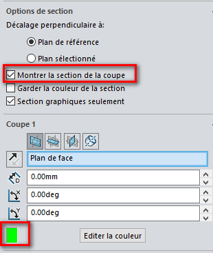

Et si le bleu ne te sied pas, il est possible de changer la couleur du plan de coupe (vraiment facultatif)
