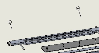

Dans une mise en plan, après avoir créé une vue éclatée pour la mise en place des bulles avec nomenclature associée, j’ai un problème d’affichage.
Les bulles sont décalées par rapport à l’image de la vue éclatée.
Ça détecte des arrêtes ou des faces qui sont dans le « vide », voir PJ.
Le problème est le même avec une vue standard.
Quelle est la solution à ce problème ??
Merci pour vos réponses.
Bonjour et bienvenue gjoassard,
Serait il possible d’avoir au moins la version de votre sw?
Pour ma par ça m’ai déjà arrivé avec SW 2022SP4.
Es-ce que vous avez vérifier la mise à jour de votre carte graphique, car cela peut joué aussi.
Sinon reconstruire tout simplement ou fermer sw et ré-ouvrir aussi tout simplement.
Voilà pour ma part pour le moment.
Je prends le temps encore de chercher.
On se tient informé.
AR.
Ca m’arrive aussi sur SW22 SP5
Avez vous montré puis caché des pièces dans votre assemblage ?
Les marges sont un vrai problème dans les mises en plan.
Nous travaillons avec des squelettes et quand ils ne sont pas cachés, dès l’insertions vues, celle-ci ont des marges importantes.
Quand nous finissons par cacher les squelettes, nos marges redeviennent raisonnables et mes annotations et titres ne sont plus au bon endroit.
Bien accrocher la bulle avec la vue peu aider!
Merci pour votre réponse.
Je suis en SW23 SP5.0
Oui j’ai déjà essayé de reconstruire, fermer, rouvrir, et autres actions du même type mais rien n’y fait.
Je vais voir pour ma carte graphique. J’ai fait un test sur le poste de mon collègue le problème est identique…
