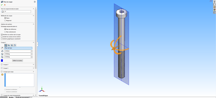

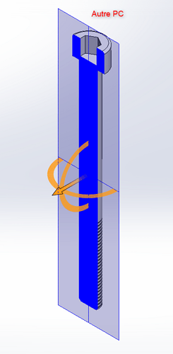

We hebben een positie die niet op dezelfde manier werkt in termen van bezuinigingen. Het presenteert niet het grafische gedeelte bij het maken van een snede.
Zie afbeelding
In vergelijking met een andere functie.
We hebben een beetje gekeken naar de toegankelijke parameters, maar het veranderde niets.
Bedankt voor je hulp.

Nog een aanwijzing, wat gebeurt er op de aanstootgevende pc als je de cel (alleen grafische sectie) activeert in de snijopties? Verandert dit iets?
Het laatste punt om te testen (nadat ik niet veel ideeën heb) is: De grafische kaart.
=> Probeer het door de optie uit te schakelen (als je dat nog niet hebt gedaan):
Verbeterde grafische prestaties in systeem-/prestatie-opties
Deze functie is vaak een bron van visuele fouten.
Als het nog steeds niet werkt, voer dan een diagnose uit met Solidworks RX (inbegrepen in de Solidworks-installatie).
Controleer de compatibiliteit van uw grafische kaart, maar ook die van de driver.
Voordat u begint met het herstellen van de grafische kaart, probeert u (nog steeds met Solidworks RX) de open GL-functies te emuleren om te zien of deze effectief is...

Hoi Maclane,
Niets te maken met de ISfastener, het werkte op geen enkel type onderdeel.
Aan de andere kant is het de optie voor grafische prestaties die in het geding is.
