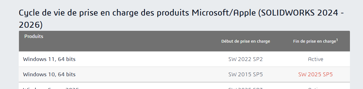

@A_R normalement Windows 11 pris en charge depuis SW2022 SP2 donc ça devrait tourner (peut-être plus regarder au niveau des objets GDI qui sont mal gérés sur W11 et du côté du drivers.) S’il y a des problèmes liés à RealView il faut voir en fonction de la carte graphique s’il ne faut pas utiliser les patchs dispo sur le site de SW ( Certification de matériel | SOLIDWORKS)
