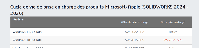

@A_R normalerweise Windows 11 seit SW2022 SP2 unterstützt, daher sollte es funktionieren (schauen Sie sich vielleicht mehr die GDI-Objekte an, die auf W11 und auf der Treiberseite schlecht verwaltet werden.) Wenn es Probleme im Zusammenhang mit RealView gibt, müssen Sie je nach Grafikkarte prüfen, ob Sie die auf der SW-Seite verfügbaren Patches nicht verwenden sollten ( Hardware-Zertifizierung | SOLIDWORKS)
Aus dem Gedächtnis heraus sind wir seit 2022 SP5 ohne besondere Bedienungsprobleme unter Windows 11.
