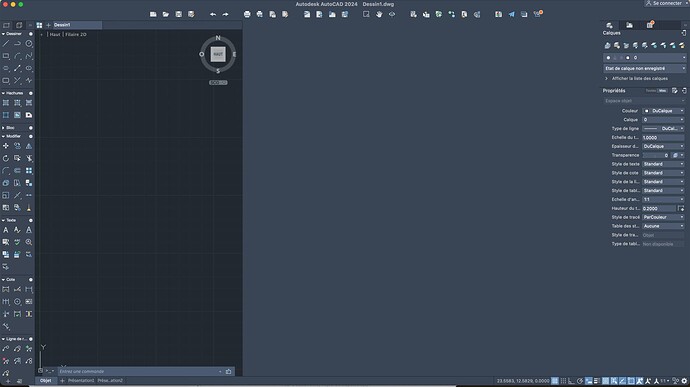

Probleme de taille de fenêtre de travail AUTOCAD 2024
Suite à la mise a jour de mon Mac sur TAHOE mes fenêtres de travail sont réduites de 70%
Impossible de l’agrandir
Auriez vous une solution ou une piste ?!
