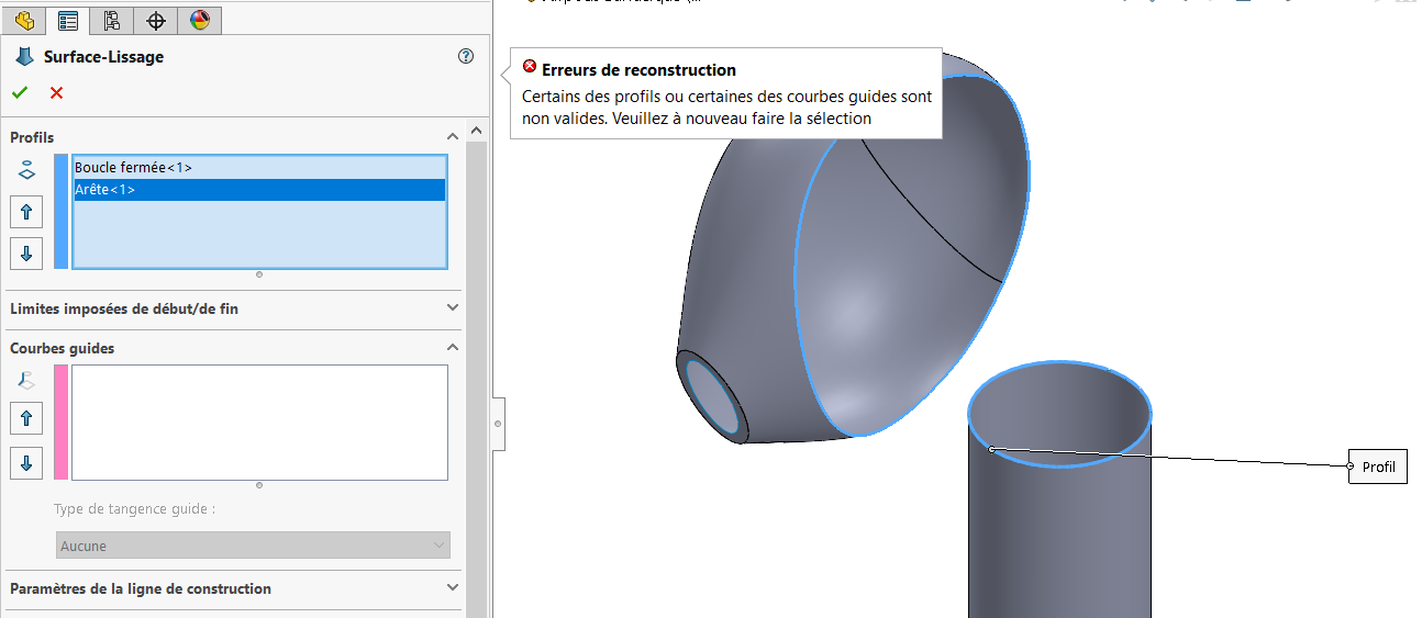

Je veux reproduire une conception en mode surfacique (fichier Airpods surfacique V0)
Airpods Surfacique (V0).SLDPRT (444,4 Ko)
Airpods Surfacique (V JR 2025) V1.SLDPRT (188,2 Ko)
Dans mon essai, (fichier Airpods Surfacique V1) lors du lissage, j’ai le message :
Pas moyen de m’en sortir.
Si l’un d’entre vous connait bien le surfacique.
En vous remerciant.
JR

Merci pour les tentatives de réponses à mon message.
J’aurais du faire une copie d’écran …
Ci-dessous, les fichiers sauvegardés en version 2023 (je ne peux pas en version plus ancienne)
Fichier (V0) mon exemple que je veux reproduire en (V1)
Airpods Surfacique (V0 2023).SLDPRT (434,3 Ko)
Airpods Surfacique (V JR 2023) V1.SLDPRT (211,9 Ko)
Bonne journée.
JR

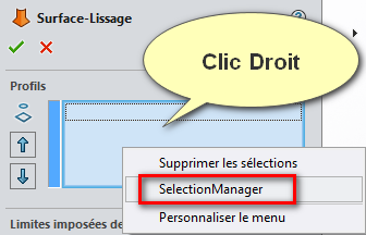

Bonjour;
As tu essayé de modifier tes sélections avec l’aide du SelectionManager ?
cela aide parfois si tu n’a pas d’esquisses simples mais que des surfaces à sélectionner.
Et vue la position des deux corps, je pense qu’une courbe guide ne serai pas du luxe.

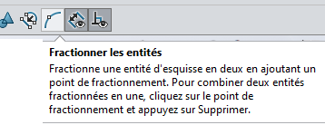

Si vraiment Solidworks ne veux pas faire le lissage:
Crée une esquisse sur le corps de départ, en prenant soin de la fractionner au moin une fois:
Crée une seconde esquisse sur le corps de destination avec la même quantité de Fractionnement.
Ajoute une courbe guide.
Et là si ça ne fonctionne toujours pas non plus … et ben j’ai plus d’idées.

Bonjour Maclane,
Un grand merci pour tes idées.
Le sélection manager fonctionne dans mon modèle (V0) mais pas dans ce que je veux reproduire (V1)
En ajoutant une esquisse 3D (sans fractionner) ça fonctionne.
Pas simple le surfacique avec tout un tas d’options pas très explicites …
