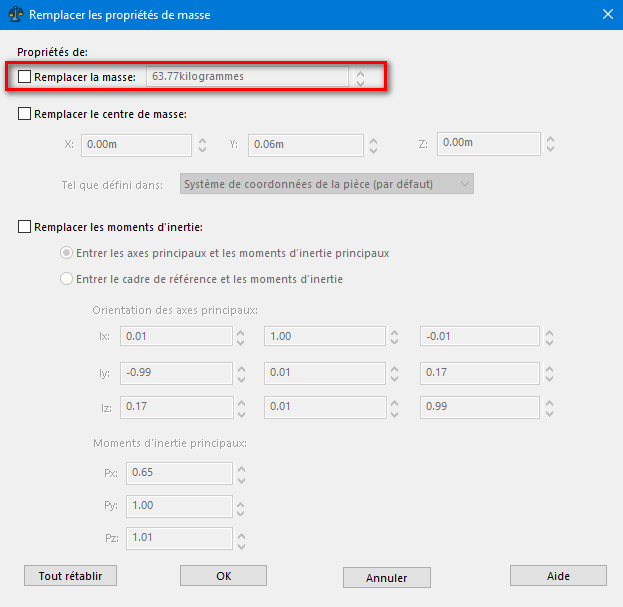

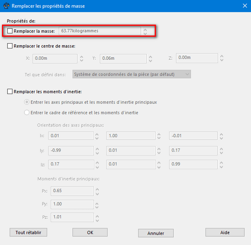

Meestal is het omdat er een conflict is tussen de " geforceerde " massa en de massa berekend met het materiaal...
Controleer of " aarde vervangen" niet is aangevinkt in " grondeigenschap ":
Als dit het geval is, schakelt u de cel uit en wijst u het materiaal opnieuw toe, zodat u de fout niet opnieuw krijgt.

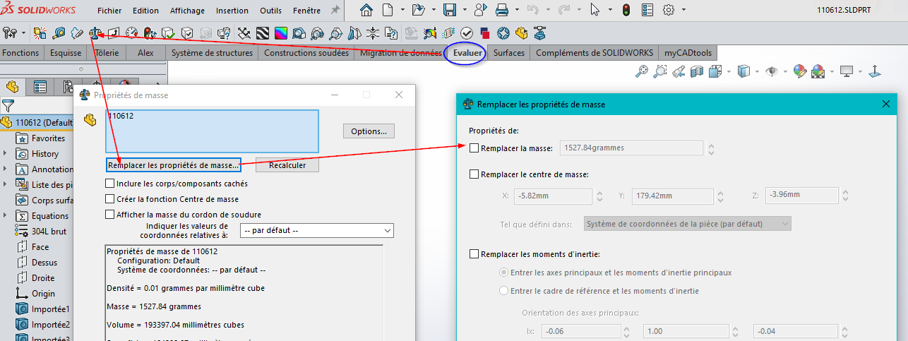

Ik kan deze optie niet vinden, ik zit op Solidworks 2021, is het mogelijk dat deze ergens anders is?
Hallo
Ik heb dit probleem ook vaak.
Met dank aan @Maclane voor de tip, zal ik het testen als de tijd daar is...

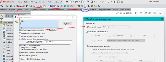

De aanpassing is hier:
Heel erg bedankt, en ja, het lost het probleem op ![]()
