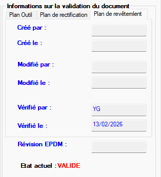

Je rencontre un problème avec les variables de validation dans mes « plans de phases » SolidWorks.

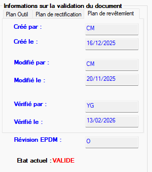

Sur la configuration @, les variables sont correctement prises en compte :
En revanche, dans une autre configuration (même pièce) , les variables ne se mettent pas à jour :
Le plus étrange, c’est que les autres configurations fonctionnent correctement.
Dans l’administrateur de variables, les options « toutes les configurations » et « met à jour toutes les configurations » sont bien cochées.
Le problème apparaît de manière aléatoire et ne concerne pas uniquement la partie REVETEMENT.
Auriez-vous une idée d’où cela peut venir ?

Merci pour votre retour. Je viens de vérifier : toutes les variables dans cette zone de contrôle sont bien cochées sur « Met à jour toutes les configurations », sauf deux qui sont masquées.
Pensez-vous que le fait que seulement deux variables ne soient pas cochées puisse perturber les autres dans cette zone ?
Car ailleurs dans la carte de données, tout fonctionner correctement.

Sinon, Est-ce qu’il y a des différences dans le paramétrages des variables ? Sur votre image, on voit que le problème ne se produit pas pour les variable ‹ vérifié par › et ‹ vérifié le ›. Faudrait regarder si ces variables sont déclarées de la même manière, en particulier au niveau des attributs $PRPSHEET et CustomProperty.
