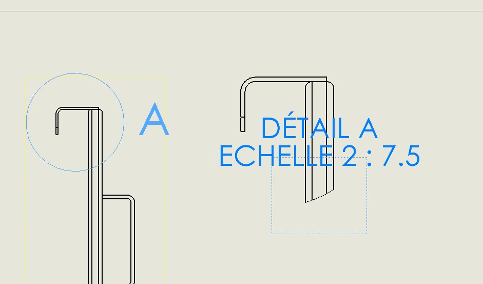

Problème vue de détail SW 2026 4.1
Dans une mise en plan lors de la création d’une vue de détail de ma pièce la zone d’interaction (rectangle en pointillés bleu) ne tient pas compte de l’échelle de la vue de détail et de fait il est impossible de coter la pièce dans cette vue de détail puisque la pièce est dehors de la zone d’interaction. La seule solution que j’ai trouvé c’est de forcer la vue de détail à l’échelle 1 et ensuite remettre l’échelle souhaitée, ainsi la zone d’interaction revient à la taille en tenant compte de l’échelle.
Est-ce que c’est un bug du SP 4.1 car il n’y a pas de problème avec la V2.1

Probable.
Règle d’or : ne jamais travailler en prod avec une release qui n’est pas la dernière (donc SP5.0 ou supérieure)
D’autant plus que le ".1"n’indique rien de bon, en général il s’agit d’un hotfix réalisé à la vas-vite probablement pour palier à un autre problème plus grave (qui n’a sans doutes rien à voir avec le problème de @pascalbabel_1) .
Donc, oui, je penche plus pour un bug inhérent à la version de Solidworks qu’à autre chose.
Avez-vous essayé d’autre modes de représentation des détails ?
Et vérifier aussi si l’échelle demandées fait bien partie des échelles déclarées dans Solidworks ( drawingscale.txt): Cette version est peut-être plus capricieuse à ce niveau là…
