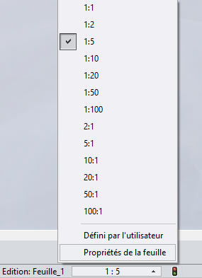

Und prüfen Sie auch, ob die gewünschte Skala tatsächlich Teil der in Solidworks deklarierten Skalen ist ( drawingscale.txt): Diese Version ist auf diesem Niveau vielleicht launischer...
