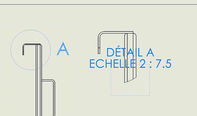

Bonjour,
Dans une mise en plan lors de la création d’une vue de détail de ma pièce la zone d’interaction (rectangle en pointillés bleu) ne tient pas compte de l’échelle de la vue de détail et de fait il est impossible de coter la pièce dans cette vue de détail puisque la pièce est dehors de la zone d’interaction. La seule solution que j’ai trouvé c’est de forcer la vue de détail à l’échelle 1 et ensuite remettre l’échelle souhaitée, ainsi la zone d’interaction revient à la taille en tenant compte de l’échelle.
Est-ce que c’est un bug du SP 4.1 car il n’y a pas de problème avec la V2.1
Merci.
Probable.
Règle d’or : ne jamais travailler en prod avec une release qui n’est pas la dernière (donc SP5.0 ou supérieure)
