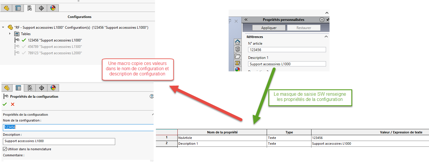

J’ai une propriété personnalisée N° et une autre Désignation.
J’aimerais que la valeur de N° renseigne le Nom de la configuration et que Désignation renseigne Description (de la configuration).
J’ai réussi à automatiser ça avec une macro parce que je ne crois pas que ce soit possible avec le masque de saisie des propriété de SW.
Est-ce que vous connaissez un moyen de faire ça avec l’outil SmartProperties ? Ou directement depuis le masque de saisie SW si c’est possible…
L’idée est d’éliminer le clic supplémentaire pour lancer cette macro à chaque fois…
Merci pour votre aide !

La situation en question est expliquée dans l’image ci-jointe.
Je cherche à virer la macro et utiliser SmarProperties pour la remplacer.
Pour ce qui est de bonne ou mauvaise idée de renommer ces configs, ne vous faites pas de soucis, la méthode est éprouvée dans notre fonctionnement :wink:
