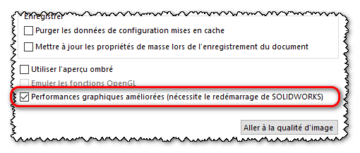

Commencez par supprimer la coche de " " Perforances graphiques améliorées …" dans les options Systeme / Performance (de Solidworks) pour voir si cela affecte les performances graphiques (oui je sais c’est contradictoire, mais on parle de Solidworks là…).

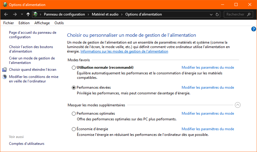

Lors de l’utilisation de Solidworks (et d’autres applications gourmandes), activez le mode d’alimentation « Performances élevées » ou « Performances optimales » au lieu de « Utilisation normale » ou pire « Economie d’énergie ».
L’intérêt de cette option est de maintenir le CPU à 100% de sa réactivité, au lieu de faire le yoyo entre 5% et 100% qui crée une latence entre chaque opération.

Bonjour;

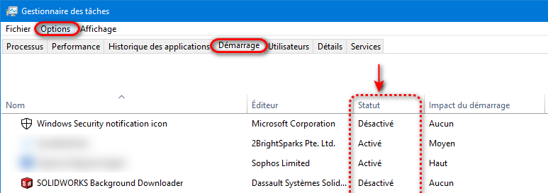

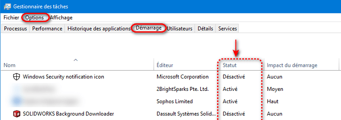

Je poucenlairise ( :+1:) le mode performances optimales, auquel j’ajouterai la suppression du mode « démarrage rapide », sinon les application ne sont jamais vraiment fermées et les fichiers temporaires ne sont pas tous supprimés:
Et pour que le démarrage ne soit pas trop lent, désactivez les programmes inutiles lors du démarrage du PC…
(CTRL+SHIFT+ECHAP)

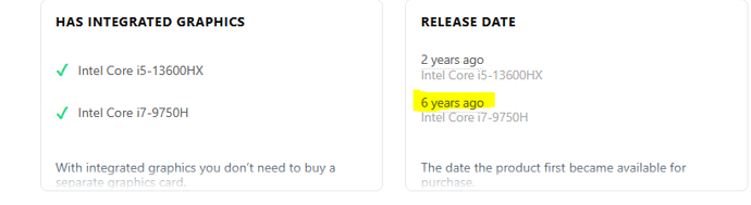

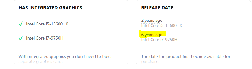

Les configs portables Visativ partent sur du Core i5-13600 HX :
Ton proc a 6 ans, tu m’étonnes que ça rame ...
(celui que j’ai pris en référence semble 2 x plus puissant)
