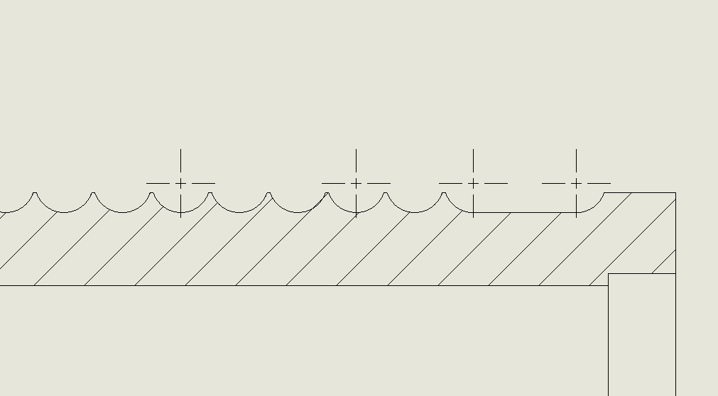

J’ai un petit problème sur SolidWorks et les axes de mise en plan
Je réalise un tambour de levage, et sur la mise en plan les gorges de ce 'filetage" au profile circulaire ne me permettent pas de mettre des axes, ou un sur deux !
Je prends bien la bonne orientation, je mets la trajectoire en phase avec le profile. Mais rien n’y fait

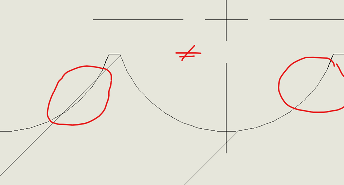

J’ai des différences entre les profiles
teste.SLDPRT (1,4 Mo)
Je travaille avec la méthode squelette, mais je suis arrivé à le faire sur d’autre logiciel comme inventor sans problème.

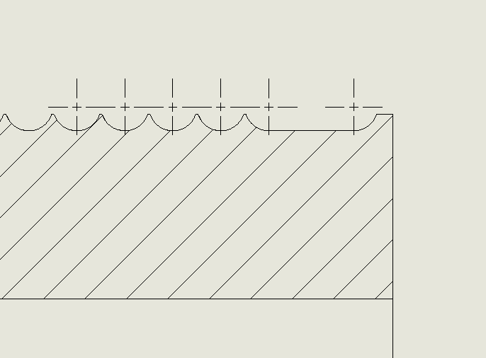

J’ai donc refait une pièce sans la méthode avec les mêmes dimensions, et là cela marche :sweat_smile:
Pièce2.SLDPRT (1,6 Mo)
Même dimension, méthode différente de conception, et résultat différent mais je ne l’explique pas. Avez-vous une réponse ? une solution ?

Apparemment les projections externes créent un décalage.
J’ai récupéré le profile et les références d’axe en référence externe, et j’ai créé directement dans la pièce l’hélice, que je récupérai avant dans une esquisse 3D en projetant les entités.
