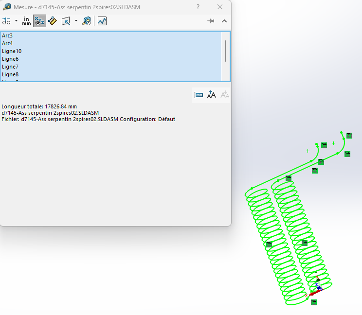

Hoe kan ik de waarde van de totale lengte van een schets die is gegenereerd door de functie " measure " ophalen en deze vervolgens als een vergelijkingsparameter schrijven?

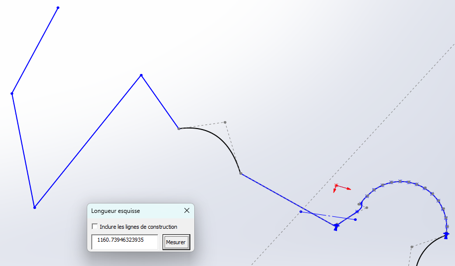

Kijk of u met de schets of curve een padlengtedimensie kunt maken.
Indien mogelijk hoeft u alleen maar de dimensiewaarde te binden aan een aangepaste eigenschap of globale variabele.
Bekijk dit onderwerp en de uitstekende macro van onze materiedeskundige @m_blt .
Aan de andere kant kan het niet worden bijgewerkt zonder de macro opnieuw te starten.
Dank u voor uw antwoorden. Het opent wegen.
