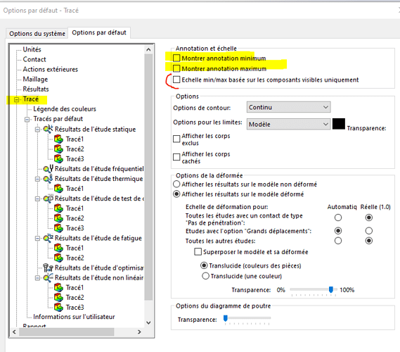

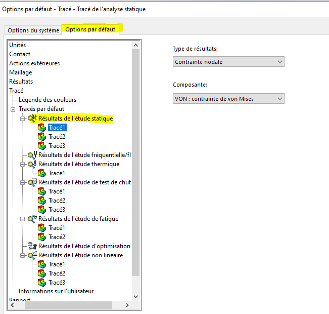

Bonjour à tous, j’ai fais quelques réglages dans les options de simulations, mais certains réglages reviennent par défaut, je suis obligé de les refaire à chaque fois certains réglages du feature manager comme cet exemple:
avez vous une solutions svp pour garder mes réglages en mémoire,

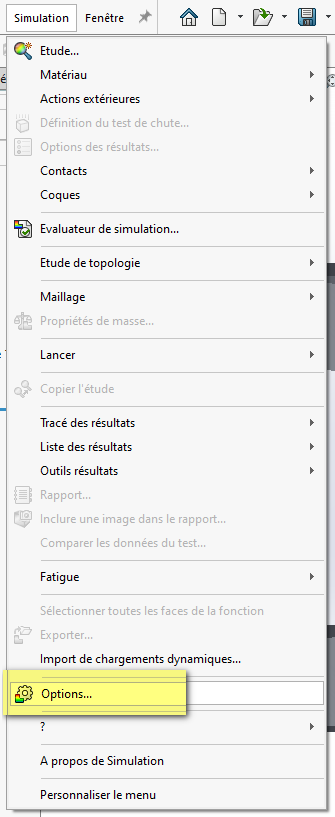

Puis
et normalement toutes tes nouvelles études vont reprendre ces paramètres
(enfin ça c’est un simulation ‹ normal › en V2020, en SAAS c’est possible que cela soit différent/n’existe pas)

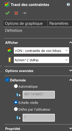

pour les unités c’est OK mais je ne parviens pas à garder par défaut les réglages de échelle réelle et annotations max et min, voici ce que dit le bot :

  • Échelle réelle (true scale) : pour que la déformation soit affichée à l’échelle 1:1, il faut modifier manuellement l’option « Déformation scale » depuis le tracé. Par défaut, SolidWorks utilise « Automatic », ce qui exagère souvent les déformations. Il faut donc le passer à « True Scale » pour obtenir une représentation dimensionnalement correcte.

  3. Modifie manuellement le Deformation scale à True Scale.

Salut @Scofield , C’est pas très loin de la réponse que j’avais faite précédemment :
Hello Froussel, effectivement je n’avais pas cliqué sur « tracé »… merci de ton aide :+1:
