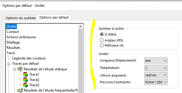

Bonjour à tous, j’ai fais quelques réglages dans les options de simulations, mais certains réglages reviennent par défaut, je suis obligé de les refaire à chaque fois certains réglages du feature manager comme cet exemple:
avez vous une solutions svp pour garder mes réglages en mémoire,
version 2025sp3 saas, merci d’avance
Bonjour,
Puis
et normalement toutes tes nouvelles études vont reprendre ces paramètres
(enfin ça c’est un simulation ‹ normal › en V2020, en SAAS c’est possible que cela soit différent/n’existe pas)
Bonjour;
Je ne rencontre pas ce type de problèmes sous Solidworks 2022…
Mais, à tout hasard, sauvegarde les paramètres Solidworks (sldreg).
Les réglages de Simulation sont peut-être inclus dedans dans les nouvelles versions…
Et au pire tu auras une sauvegarde récente en cas de plantage violent (cela peut toujours servir quand on se lance dans la simulation)
Merci du conseil, plusieurs années que j’en fais de la statique mais c’était ponctuel, je réglais à chaque fois mais là c’est plus récurent et je perd du temps pour faire des beaux rapports un peu vulgarisés avec les unités qui vont bien… Merci à vous deux je vais tester entre 2 contraintes max
