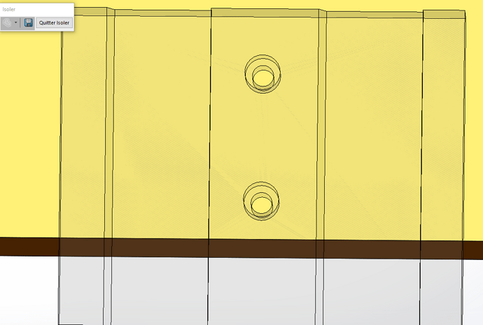

Witam
Wydaje mi się, że nie mogę zrobić gwintowanych otworów w kolorowej części (która jest w stanie edytowanym) z części przezroczystej.
Nie ma też sposobu, aby umieścić relacje, są one na tym samym poziomie w drzewie.
Dziękuję za pomoc.

Witam, witamy.
Osobiście nie do końca rozumiem Twój wizerunek.
Edit: ach, jeśli rozszyfruję, kolorowy kawałek to żółty kawałek, z brązową obwódką, prawda?

Witam;
Czy część kolorowa jest częścią importowaną (patrz Połączenie 3D)?
A może nie jest objętość?
Czy można wybrać powierzchnię, na której chcesz wywiercić otwory?
Witam
Mogę wybrać twarz i to jest tom, który zaprojektowałam!

Czy możesz stworzyć szkic na froncie swojego dzieła?
Być może ta opcja (1), niewłączona lub (2), jeśli nie jest włączona, ogranicza Cię do zewnętrznych referencji na pojedynczej części (lub AS):

Dowiedziałem się, dlaczego to nie zadziałało!
Powierzchnia części, na której znajdują się pogłębiacze stożkowe, nie była pozioma.
Teraz to działa!
Bardzo wszystkim dziękuję.
