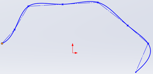

pourquoi dis-tu que c’est moche?
Si tu créés ta spline en choisissant comme point chaque sommet de tes lignes brisées tu auras une belle courbe

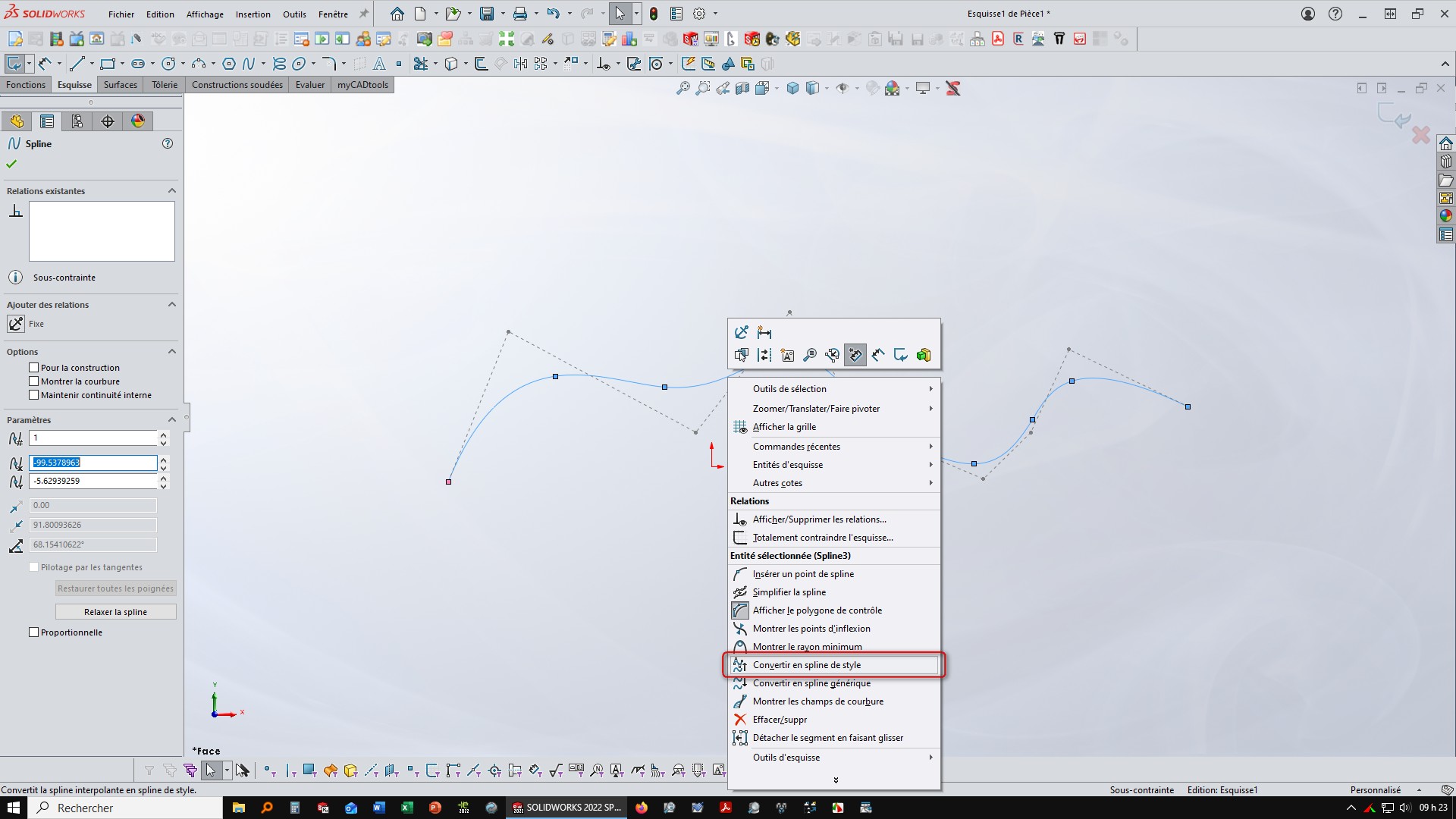

Bonsoir @Zozo_mp ,
Peut-être la fonction Outils > Outils de spline > Ajuster la spline, qui réalise l’approximation d’un ensemble d’entités d’esquisse par une spline.
Plutôt efficace, avec un critère de proximité (tolérance)…

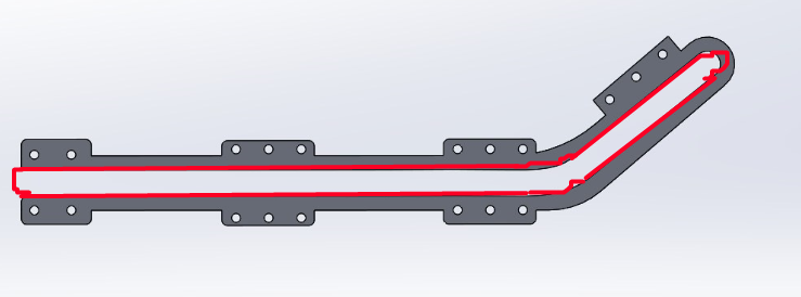

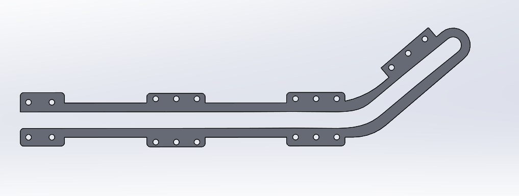

Sinon faire une pièce fermée avec le chemin de la came et la cacher et exclure de la nomenclature. Cela fonctionne très bien également!
