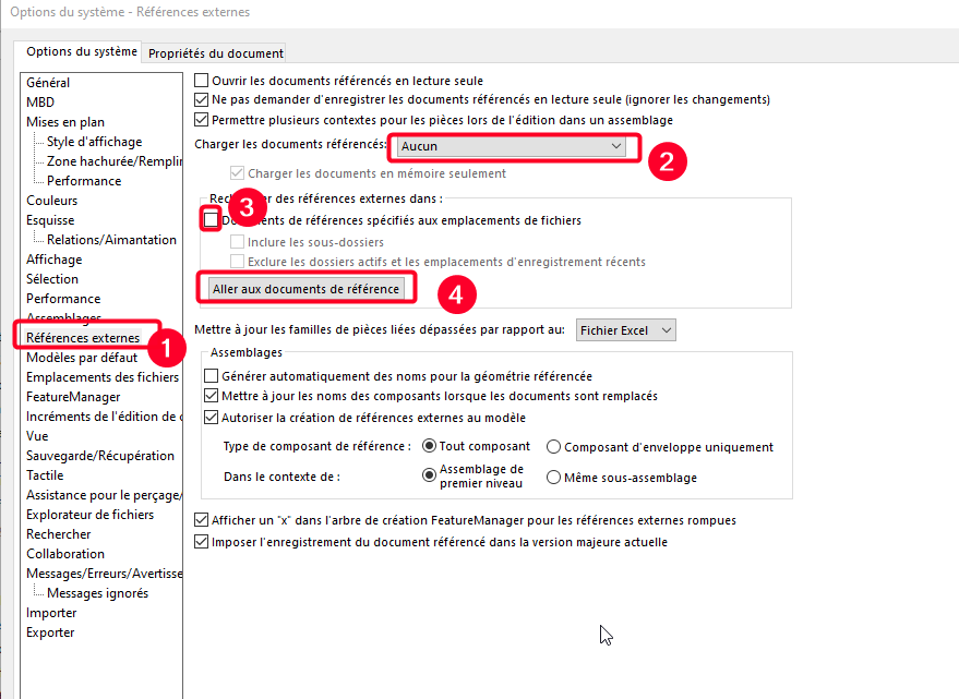

Für die Methode in den Werkzeugoptionen klicken Sie auf (kleiner Zweifel an der Position und der Methode, aber aus dem Speicher):
1-Externe Verweise
2-Put auf Anfrage
3-Aktivieren Sie das Kontrollkästchen
4-Gehen Sie zum Referenzdokument und geben Sie den neuen Pfad der Datei an.
