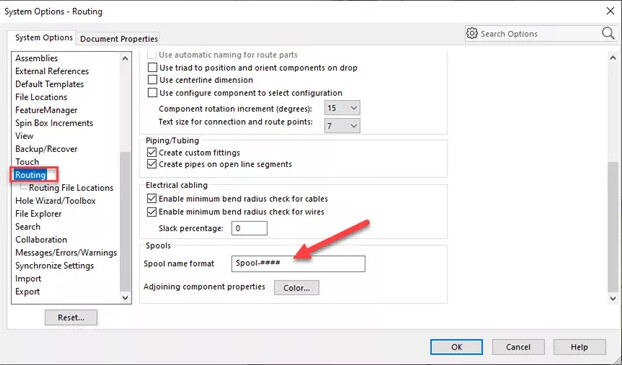

Sans avoir les informations sur la version de Solidworks utilisée, je répond comme si vous aviez une Version Locale…
C’est bien l’utilisateur qui a la main sur le nommage de ces éléments (rooting ou pas):
via les options
Via le Gestionnaire:
Ou tout simplement en enregistrant vos composants comme n’importe quelle pièce dans un repertoire (par exemple:« bibliothèque_Routing »…)
