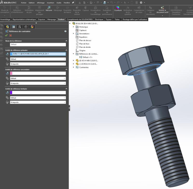

De eenvoudigste manier is om ze onafhankelijk te laten en aan elk van hen een referentie van beperkingen aan de rand toe te voegen:
En om te herhalen selecteren we schroef + ring + moer en kopiëren met de beperkingen of een vorm van herhaling, symmetrie...

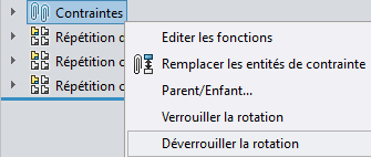

Voor flexibele beperkingen (niet getest in het geval van de vraag) realiseerde ik me net dat het verband houdt met de rotatievergrendelingsfunctie van coaxialiteitsbeperkingen.
Nog iets gecodeerd met de voeten, want persoonlijk zie ik niet in hoe een roterende vergrendeling van een schroef voorkomt dat deze in de ruimte beweegt als je X/Y beweegt. Het voelt eerder alsof ze een blokkeerfunctie hebben gebruikt.
Kortom, door deze sloten los te laten, gedragen de flexibele assemblages zich naar behoren.

Ja, @Cyril_f ben het eens over de coaxialiteit die is vergrendeld dat bugs (ik voeg vaak een beperking toe / / niet om het te vergrendelen met de functie die bugs of laat het vrij.

    Wat betreft de vergrendeling van de rotatiebeperking: vergeet niet met de rechtermuisknop op de beperkende paperclip te klikken om deze in of uit te schakelen:
    Maar ik geef nog steeds de voorkeur aan deze mogelijkheid om te blokkeren in plaats van het gebruik van parallelliteitsbeperkingen...

@sbadenis , tenzij ik me vergis in mijn verschillende tests, als er geen beperking is die de verplaatsing in de subassemblage beperkt, vormen de positioneringsbeperkingen in de bovenste assemblage geen probleem.
Aan de andere kant heb ik bij herhalingen een grote twijfel omdat de 3D-modellen aan elkaar gekoppeld zijn waardoor ze zich allemaal op dezelfde manier gedragen.
Om terug te komen op de rotatievergrendeling: als ik een lineaire geleiderail in de montage neem waarvan de slede vrij is op een as (glijdend langs de rail), als ik de rail zelf bevestig met schroeven waarvan de rotatie is vergrendeld, plaatst het overal fouten en voorkomt het dat het geheel in de ruimte beweegt (ook al is de rail perfect gefixeerd, het is de kar die beweegt).
Het is dus een " bug ", ik heb bijna een dag besteed aan het begrijpen waarom mijn assemblage fout was en dat ik deze niet naar een hoger niveau kon verplaatsen, ondanks alle flexibiliteit die het vereist.

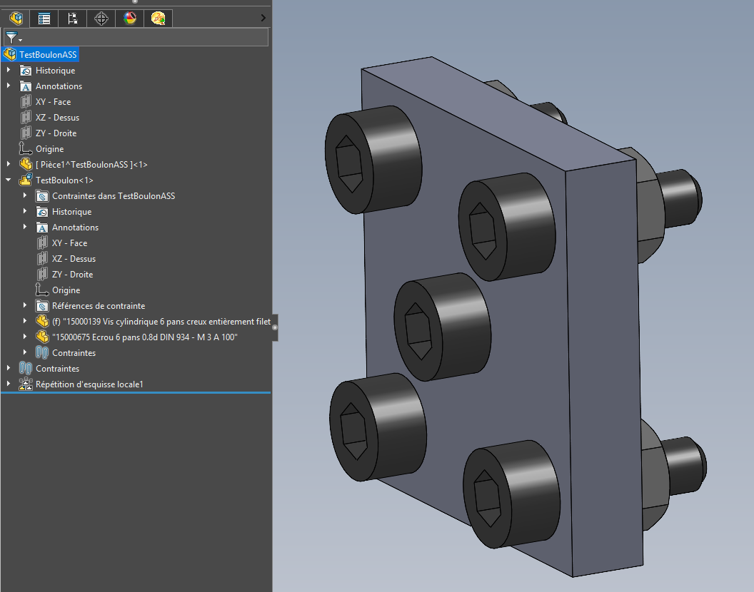

Hallo Silver-surfer
Nee, helaas kan ik je geen context geven
Maar ik kan je mijn methode geven,
Boren in de ruimte met schetsgedreven herhaling
In de geïmplanteerde schroefassemblage met een patroon dat zich in het onderdeel bevindt (Schetsgestuurd vorig patroon).
De bout:
Onze bibliotheek is huisgemaakt
Schroeven en moeren worden gemaakt door Ø en bestuurd door een familie van onderdelen
De bout is een proefassemblage per familie van onderdelen, die verwijst naar de moerschroeven van de geschreven bibliotheek hierboven.
Zoals met alle bevestigingsmiddelen
In het geval van je cilinder doe je geen herhalingen?

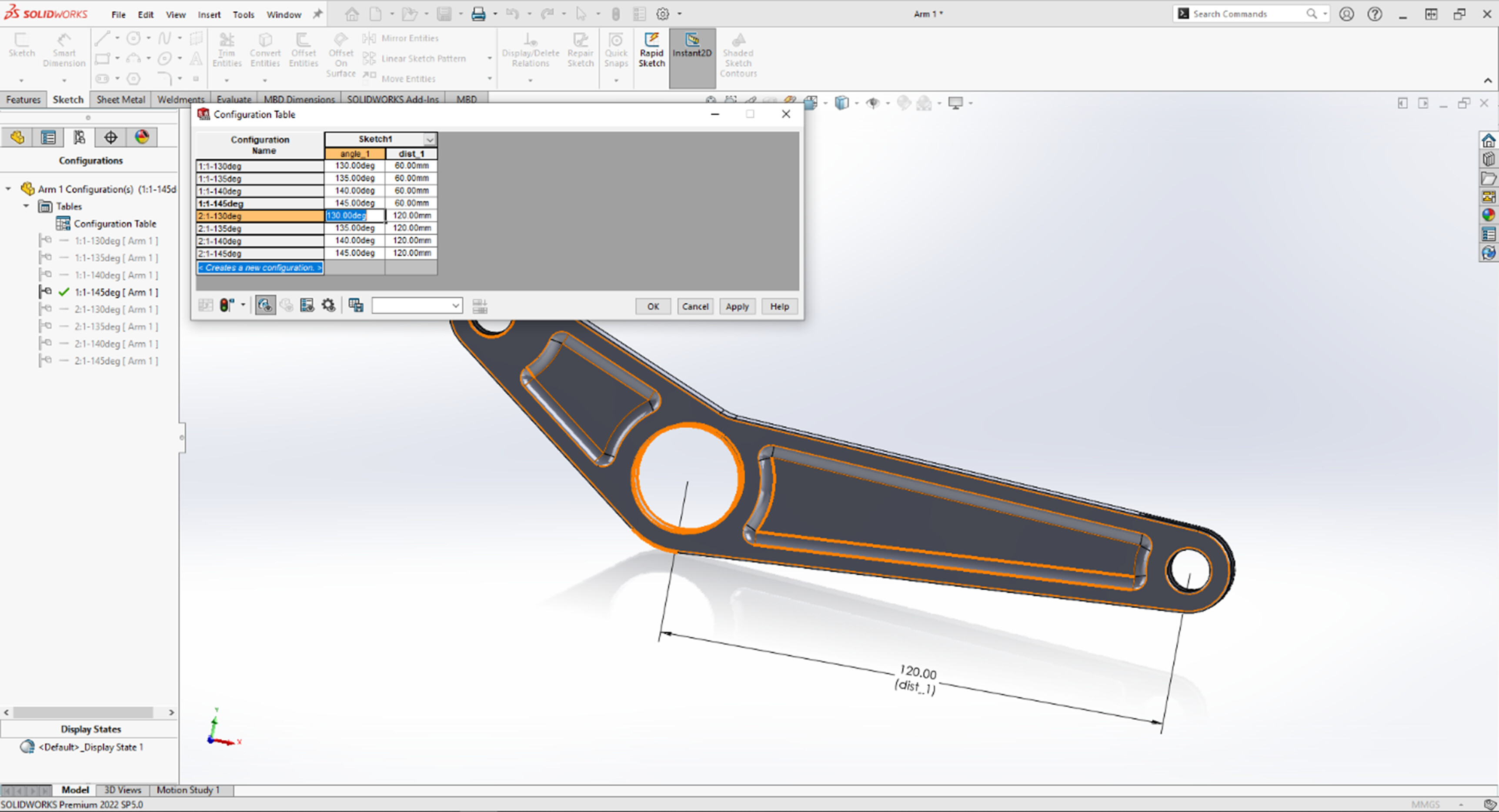

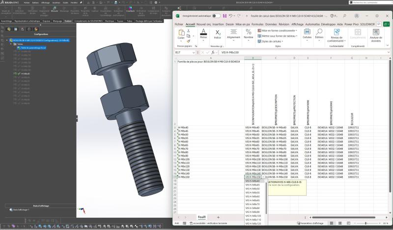

@FRED78 er is misschien een tussenoplossing als je dit type assembly wilt blijven gebruiken: via Configuratie-uitgever.
  • Het eerste voordeel zou zijn dat Solidworks bij elke plaatsing systematisch zal vragen naar de maat van de bout die moet worden ingebracht.
    -Het tweede voordeel is dat u een afstand kunt rijden (vrij of onder beperkingen van het mini/maximum-type) tussen de moer en de schroefkop.
  • aan de andere kant is het nadeel dat u uw schroef-moer-assemblage toegankelijk moet laten om te schrijven, waardoor Solidworks zelf de nieuwe configuraties kan maken (schroefmaat + lg schroef/moer).
https://help.solidworks.com/2021/french/solidworks/sldworks/HelpViewerDS.aspx?version=2021&prod=solidworks&lang=french&path=sldworks%2Fc_configuration_publisher_top.htm
Schiftingsvraag: waarom gebruik je een externe image host (Goopics)? Het forum is echter in staat om direct copy-paste te accepteren voor vele formaten (afbeeldingen / video / links...).
Afgezien van de familie van onderdelen, zou ik in dezelfde omstandigheden moeten verkeren met de onderstaande montage:
… En ik heb geen probleem met beperkingen bij het heropenen.
Wat zijn van uw kant precies de beperkingen die ten onrechte lijken te zijn bij de heropening?
Spanning van de moer op de schroef?
Moerspanning op het eerste niveau assemblagecomponent?
Schroefspanning op het montageonderdeel van het eerste niveau?
Ik merkte één ding op:
De flexibele toestand van de boutsubassemblage blijft behouden voor herhaalde gevallen. Aan de andere kant wordt de beperking die de moer positioneert niet gedupliceerd. En we eindigen met alle noten van de herhaalde voorbeelden vrij in vertaling.
Het dwingt ons om beperkingen opnieuw te definiëren. Is dat niet een beetje beperkend?
