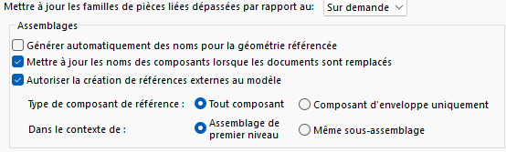

Jette un œil du côté des paramètres de réf externes :
L’écrou est libre dans la répétition, et même en synchronisation je crois :thinking: c’est bizarre
