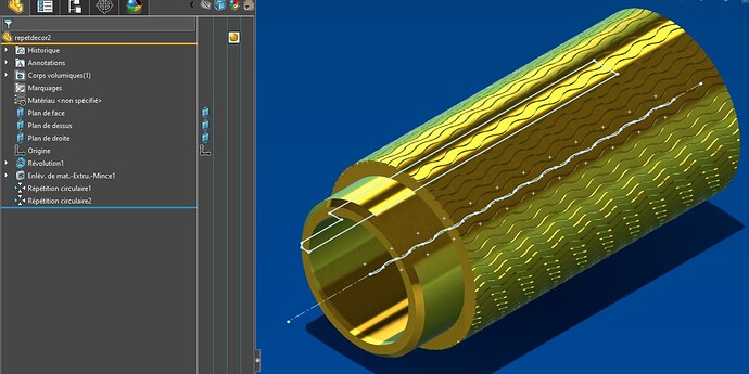

Ik probeerde het met een herhaling op basis van een Helix/spiraal type schets... maar geen manier om het verwijderen van materiaal dat aan de cilinder raakt te maken...

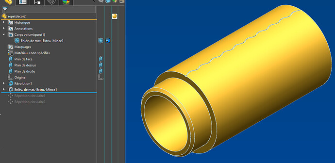

Als het helpt:

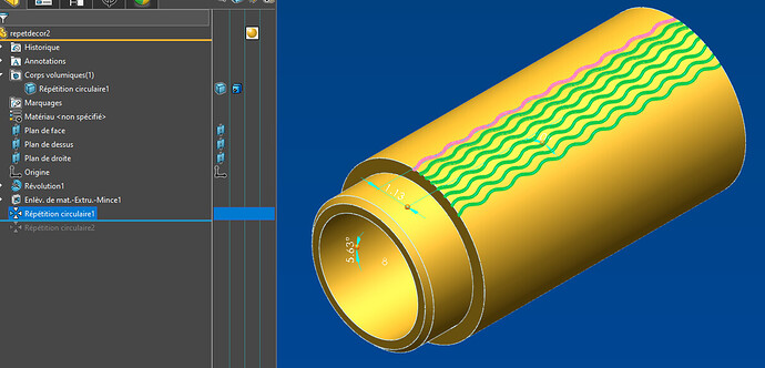

repetitdecor2. SLDPRT (5.2 MB) (SW2020)

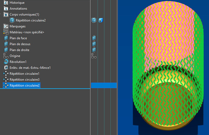

Ik zal later meer details geven als dat nodig is, maar in principe bijna dezelfde methode als @sbadenis maar de minimale variatie herhalen om terug te vallen op de eerste verschuiving, en vervolgens de geometrie van de 1e herhaling herhalen. De reconstructie gaat vrij snel met deze methode.

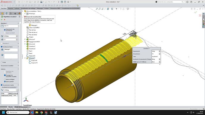

@Sylk Bedankt voor je hulp, maar je cirkelvormige herhaling met stapje gaat maar in 1 richting, ik heb een rimpeling in 2 richtingen nodig.

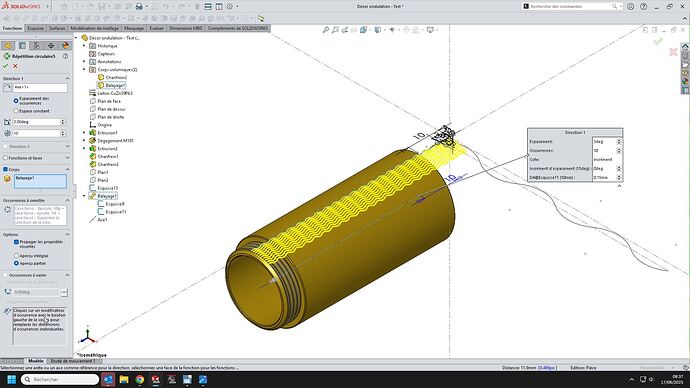

@sbadenis Ik heb veel dingen geprobeerd, maar ik word gek van SW.
Hij herhaalt een veeg en weigert.
Als ik dat doe door body te selecteren, kan ik niet meer toenemen.
Als ik doe vanuit een verwijdering van materiaal en ik doe een herhaling in stappen, vervormt het mijn golvingen :woozy_face:

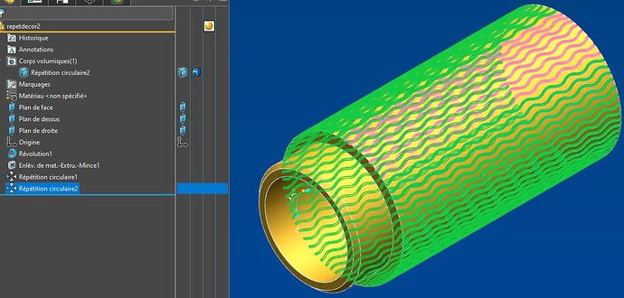

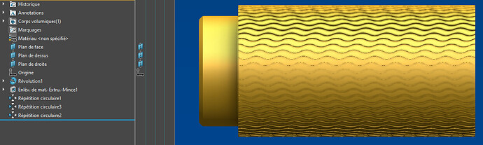

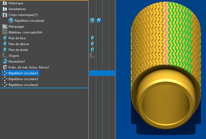

Ok, het is niet ingewikkelder:
repeatdecorBidirectioneel.SLDPRT (5.2 MB) (SW2020)
Herhaling van 9 stapsgewijze gebeurtenissen, in één richting (met de klok mee),
herhaling van 8 incrementele voorvallen, in de andere richting (tegen de klok in),
dan herhaling van de geometrie van de 2 herhalingen.

Je maakt de golf op schets, met behulp van een offset-opname. Schets gesloten en je wikkelt je om het oppervlak heen. Ik heb het geprobeerd, het werkte.
Ja voor een " Golf " (Afwijking 1) geen probleem, probeer nu deze schets op de " X " as te variëren om een tweede "Afwijking" (Afwijking 2) te creëren (langs de as van de cilinder) en je zult zien dat het niet zo eenvoudig is om met deze methode netjes om de cilinder heen te gaan...

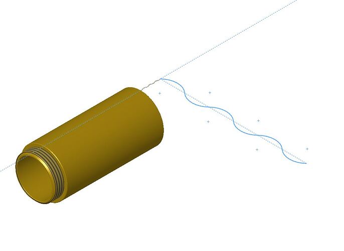

Hallo @Sylk ,
Ik stel me voor dat dit te maken heeft met het feit dat de patroonverschuiving in de herhaling variabel is en niet in constante stappen. Sinusvormige verschijningsfunctie in de illustratie van een van de eerste berichten van @cchandelier .
Het zou nodig zijn om deze verschuiving te kunnen definiëren door een formule of een curve, die SW niet voorstelt.
Een macro zou dit gebrek aan SW kunnen compenseren, maar het is niet gemakkelijk...

Een mogelijke variant is het gebruik van de embossing-functie (die een schets om de cilinder wikkelt).
Hiermee zou het mogelijk moeten zijn om alle verwijderingen in dezelfde schets te plaatsen door variaties aan te brengen op de herhaling van de eerste golvende lijn (om de offset langs de as van het onderdeel te hebben). Of zelfs door een sinusoïde van de geleidingscurve te gebruiken om de herhalingen te doen.
Hallo @m_blt
Ah, je hebt misschien gelijk dat hij ernaar op zoek is, maar ik zie op zijn foto's meer een visgraateffect dan een sinusvormig effect.

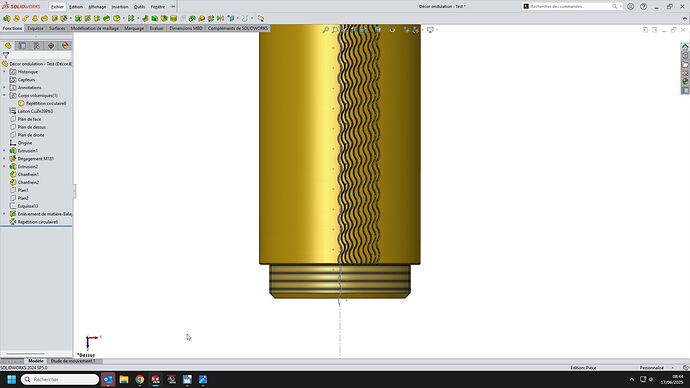

Uiteindelijk kan de oplossing hier zijn...
Maar om effectief te zijn, brengt het een aantal beperkingen met zich mee:
  • Gebruik een schetsblok om het patroon van het landschap te definiëren. Interesse: (relatief) gemak van implementatie van meerdere opeenvolgende motieven;
  • Gebruik een parametrische curve in een schets als een " hulplijn " om de offset te definiëren, volgens een precieze wet. Sinusvormig in het onderstaande voorbeeld;
  • Aangezien SW niet de herhaling voorstelt van schetsentiteiten die door een kromme worden aangedreven, is het noodzakelijk om de " landschap " -blokken één voor één (24) op te zetten door voor elke beperking de oriëntatie (verticaal), de afstand (constant), de positie (samenvallend met de gidscurve) te plaatsen. In totaal 72 schetsbeperkingen...
  • Wikkel de schets op met behulp van de reliëffunctie, die alleen werkt als de schets zich volledig binnen het cilindrische oppervlak van de bestemming bevindt. Het is daarom noodzakelijk om een carrosserie langer te ontwerpen dan nodig is en deze vervolgens in te korten.
  • En tot slot moeten de afschuiningen na het reliëf worden gemaakt. Omdat de randen van de carrosserie worden onderbroken door het landschap, is de functie " SW Chamfer " onbruikbaar. Oplossing: materiaalverwijdering door gladmaken.
Oef! Aan het einde van deze hindernisbaan is het patroon correct en gemakkelijk aan te passen (het moet nog worden gecontroleerd...) ter hoogte van de hulpcurve.
En er is maar één schets om te beheren, die van embossing, voor mogelijke aanpassingen.
Hetzelfde principe van de geleidingscurve kan worden toegepast op een decoratie op een plat vlak.
Voorbeeld bijgevoegd in SW 2022.
DecorRipple.SLDPRT (7.1 MB)
