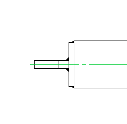

je souhaiterais avoir ce type de rendu en mise en plan.
Autrement dit avoir une représentation de cordon de soudure uniquement dans les angle.
J’ai déjà essayé avec la fonction « cordon de soudure d’angle » dans la Part mais ça ne donne pas du tout ce résultat.
Bonjour:
Ne pas confondre:
Insertion > Annotations > Traitement des extrémités.
https://help.solidworks.com/2020/french/SolidWorks/sldworks/t_insert_end_treatment_to_weldment.htm?id=3810db444ba84383bb24517e3f8e3f74#Pg0
avec:
Insertion > Annotations > Aspect soudure.
ou
Insertion > Annotations > cordon de soudure d’angle

Je n’avais jamais entendu parler de cette fonction.
C’est bien la première méthode qui m’intéresse Insertion>Annotation>Traitement de extrémités

J’imagine ![]()
Attention : La position du triangle « Soudure » est parfois capricieuse.
Et sa couleur et géré dans les Hachures.
1 « J'aime »
Franchement au top!
on peut régler le a=
