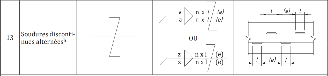

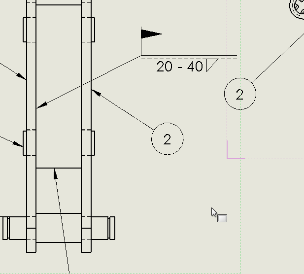

Ich versuche, das Schweißsymbol in einem ASM statt der Perlenbilddarstellung zu verwenden.
Außer dass das Solidworks-System keine verrückte Praxis ist.
Tatsächlich arbeitete ich lange Zeit mit einem Subunternehmer zusammen, der mit einer einfachen Textangabe außerhalb der Symbole zufrieden war.
Müde! Ich bin gezwungen, mit einem anspruchsvolleren Subunternehmer zusammenzuarbeiten (die ISO-Zertifizierung erlaubt es).
Im Beispiel möchte ich nur sagen, dass es kein durchgehendes Kabel ist, sondern eine Kettenschnur = 20 mm alle 40 mm. In meinem MEP habe ich einen Text in Klartext eingefügt, aber er ist nicht sehr ISO, wie ein angesehenes Mitglied unserer wunderbaren Community sagen würde.

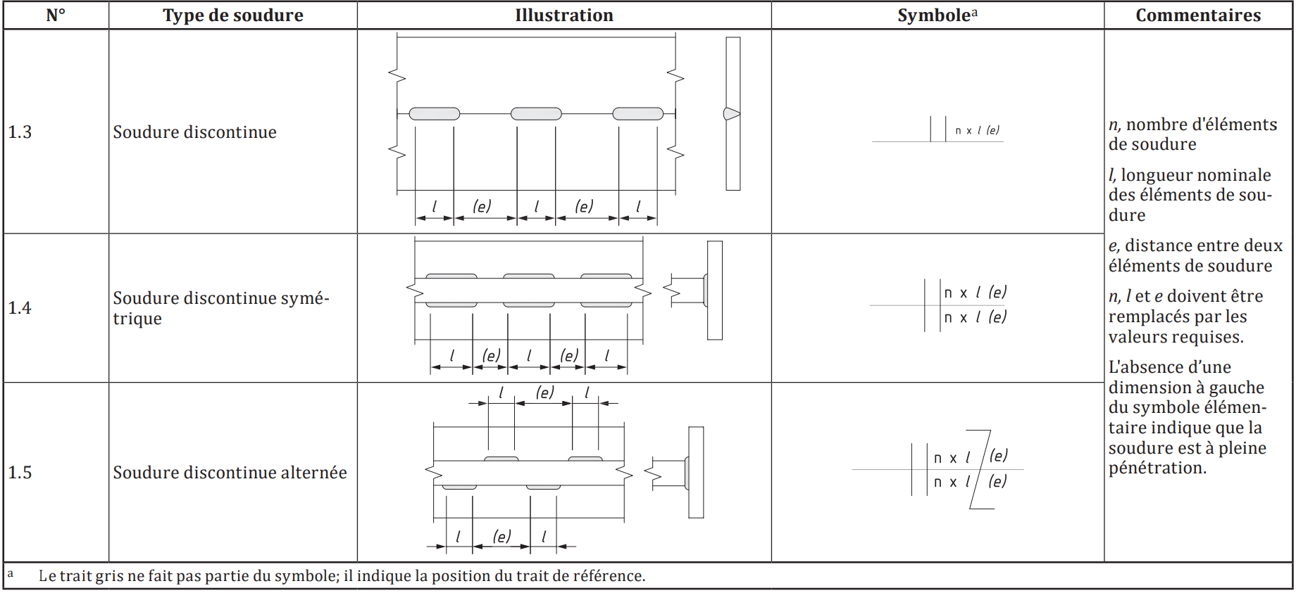

NF EN ISO 2553 | November 2021
2 „Gefällt mir“
Danke @FRED78
Dein Standard ist vollständiger und expliziter als der, den ich habe. :wink:
Am Ende ist es mit der Ergonomie des Solidworks-Systems nicht einfach, das in deinem Dokument wiederzustellen.
Schönen Frühling noch.
Es ist manuell, du tippst alles von Hand, außer beim Löten und, wenn du die 3D-Anmerkungen haben möchtest,
