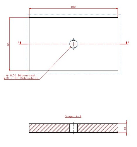

J’aimerais faire appel à votre expérience pour comprendre les représentations de filetages sur les mises en plan. Venant d’Inventor où ça fonctionne sans aucun problème/nuance/subtilité, en arrivant sur Solidworks ce fut très frustrant pour moi de voir que :
  • Tous les filetages apparaissent, même au travers des composants lorsque je suis en Qualité ébauche dans l’option « Affichage des représentations de filetage »
  • Tous les filetages disparaissent quand je suis en Haute qualité dans cette même option.
C’est incompréhensible. C’est tout l’un ou tout l’autre, et franchement c’est très énervant de voir que d’autres logiciels le gèrent correctement depuis des années. Je ne comprends pas pourquoi par défaut le logiciel n’affiche pas uniquement les filetages lorsqu’ils sont coupés ou visibles dans le plan de création (et oui j’ai déjà coché l’option qui porte ce nom mais ça ne change strictement rien).
Est-ce que vous avez ce cas de votre côté ? Si oui, avez vous trouvé une solution pour palier à ce problème ?

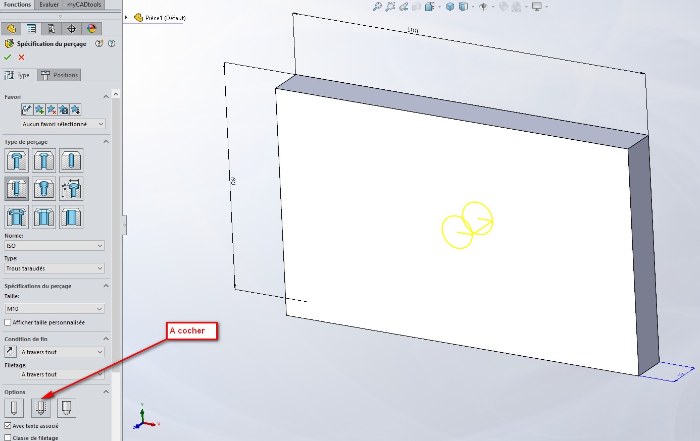

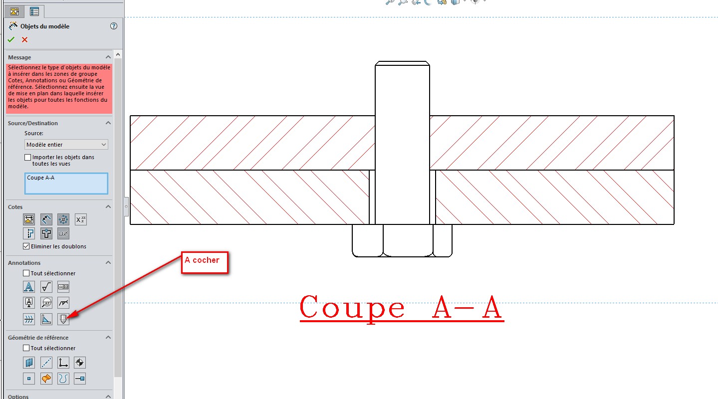

Pour afficher la représentation des filets, il faut aller dans le 3D de la pièce et vérifier dans la fonction filetage, si c’est bien coché pour la représentation.
Ensuite dans MEP, quand tu insères te cotes cotes n’oublie pas de cocher la représentation des filets.
Ça devrait le faire.
Je te ferais passé des captures d’écrans après ça. (SW 2022SP4)
Voir aussi si c’est la MEP d’une pièce ou d’un assemblage.

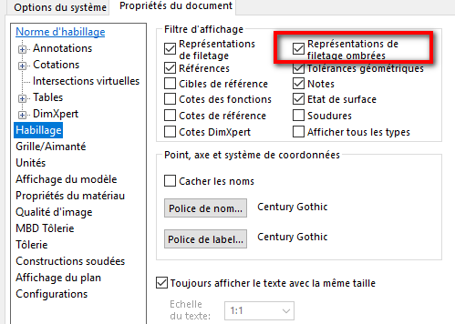

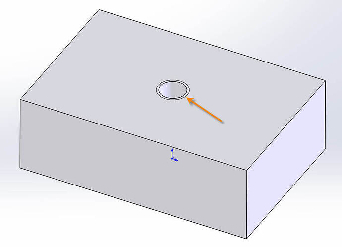

  • Pour les artefacts de filets dans les vues 3D ou Isométriques:
    => Il faut décocher l’option : Représentations de filetage ombrées
(parfois le seul fait de décocher cette case résout le problème et il ne réapparait plus lorsqu’elle est réactivée, mais là tout vas dépendre de votre carte graphique).
