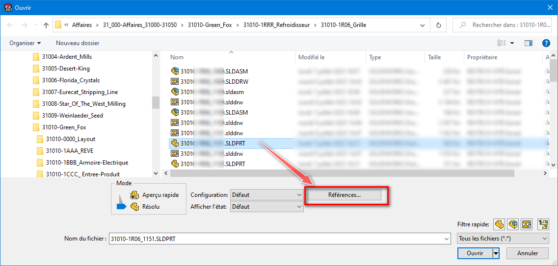

Ou alors faites fichier/ouvrir (mais ne l’ouvrez pas) et cliquez sur « Références à la place » et vous devriez obtenir le nom et l’emplacement de tous les documents lié à ce composant.
