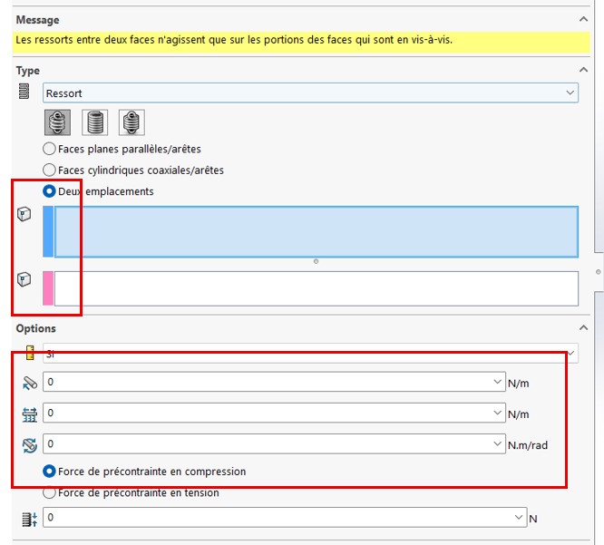

J’ai vu que sous simulation, les connecteurs ressorts permettant d’indiquer les raideurs d’un compensateur ne fonctionnent que sur des points/sommets. J’aurais donc souhaité relier de maniere rigide les contours des brides vers leur centre. Et relier les 2 centres via un ressort.

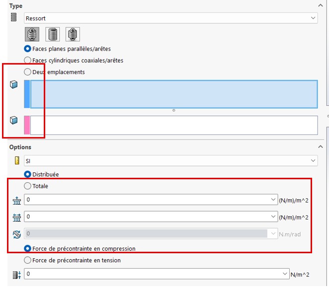

Exactement la rigidité de torsion est grisée/non applicable quand on selectionne les faces

Le probleme est qu’en passant par l’option faces/faces, on perd la possibilité d’indiquer une raideur en flexion du ressort (donnée connu de mon compensateur).
En passant par l’option sommets/sommets, on a bien la possibilité d’indiquer les 3 raideurs (axial, laterale, flexion).

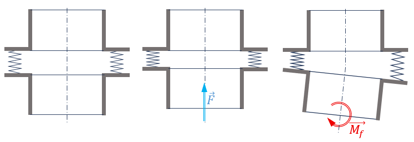

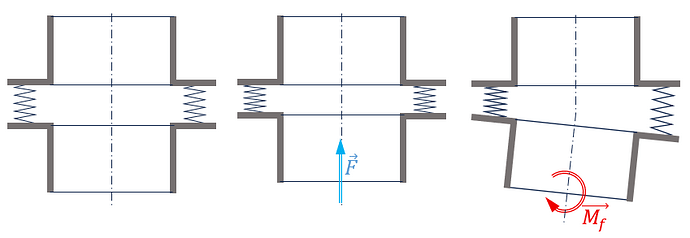

La raideur en flexion du connecteur ressort entre faces se fait naturellement, du fait de la distribution des efforts dans les faces en regard.
L’action du connecteur est décomposée en un ensemble de ressorts élémentaires affectés à chaque facette du maillage.
Un déplacement normal aux faces génère un effort F normal à ces mêmes faces. Et réciproquement.
une rotation autour d’une direction radiale génère un moment radial Mf (flexion). La raideur en flexion est dans ce cas dépendante de la raideur axiale et des dimensions des faces d’appui.
Ce serait typiquement le comportement d’un soufflet.

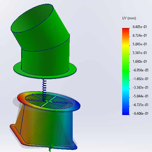

Sur le principe du « connecteur rigide » espéré : générer un corps « à rayons », joignant la face plane de la bride du composant supérieur à son centre, corps non fusionné, et créer dans sa partie centrale un détail de forme plaçant un sommet au centre.
Faire de même pour la face de la bride du composant inférieur.
Dans la simulation, déclarer ces deux éléments rayonnés comme étant rigides, donc indéformables (clic droit sur le corps > Rendre rigide).
Le connecteur ressort peut alors être créé entre les deux sommets de ces éléments rayonnants.
Inconvénient : les brides des éléments supérieur et inférieur sont rigidifiées localement par ces rayons indéformables, les zones situées au voisinage de leurs extrémités resteront coplanaires.

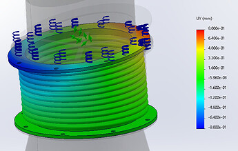

C’est exactement ce que fait le connecteur ressort entre plans parallèles, de façon continue (ou presque, dans les limites du maillage).

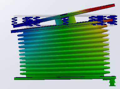

Extrait de l’aide SW Simulation :
Option Totale ===> La raideur totale est distribuée uniformément sur les faces ou arêtes de coques sélectionnées.
Sur l’illustration ci-dessous, j’ai installé un connecteur ressort possédant seulement une raideur axiale entre deux faces parallèles, l’une sur le compensateur, l’autre sur un composant rigide placé au dessus, auquel est imposé un basculement d’environ 1 degré.
Si la poussée du ressort était purement axiale, le soufflet n’aurait pas cette forme, « comprimée » côté gauche, « tendue » côté droit.
Ce qui confirme que le ressort exerce bien un moment de flexion sur le compensateur.

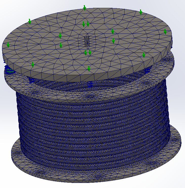

Poids de la simulation du compensateur : la géométrie du compensateur/soufflet est certes torturée, mais la simulation statique ne demande qu’une minute environ avec un maillage relativement fin.
Rien d’inacceptable.
D’autant que le but est de valider le « Connecteur ressort » comme modèle satisfaisant du compensateur. Sur la structure globale du réseau de gaines, le compensateur « géométrique » n’apparaitra pas, remplacé par un connecteur ressort.

Modèle entièrement « construit à la main » :hammer_and_wrench:, sur la base d’image glanées sur internet.
Le tout en volumique, pour la géométrie (diamètre soufflet 400 mm, ép. 1 mm) et pour la simulation.
L’idéal serait de disposer d’un modèle issu du fabricant…
Quant à la minute pour le calcul de la simulation, c’est sans le maillage (environ 25 s), et sur un portable « gamer » de bonne facture.
