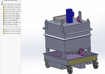

Hallo. Een klant stuurde me alleen een montagebestand.
De vraag is: hoe kun je het exploiteren?
-Ik kan het openen met edrawig.
-Ik kan het openen in alleen-lezen modus met solidworks, zolang ik deze modus kies:
maar ik zou het natuurlijk graag in SLDPRT willen opslaan om het in een assembly te zetten.
Ik heb gemerkt dat je het met edrawing in STL kunt opslaan en openen met SW 2025. Maar het is nog steeds arbeidsintensief.
Hoe doe je dat?

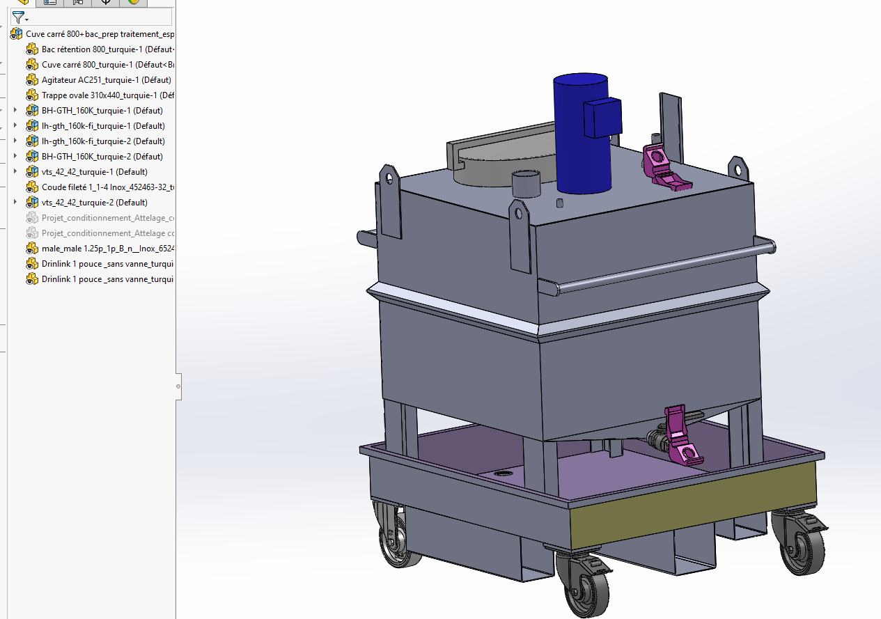

Voor mij zul je er niet veel mee kunnen doen, behalve lezen en partij kiezen, want zodra je het probeert te openen, is het leeg.
De eenvoudigste manier is om uw klant te vragen om het hele ding (assemblage + onderdelen) naar u te exporteren via een Pack and go.
Vraag anders uw klant om het naar u te exporteren en stuur u het onderdeel op.
Dan stuurt hij je de ene of de andere van de oplossingen.

Het enige geval waarin een assemblage alleen als geheel bruikbaar is, is wanneer de onderdelen als virtuele componenten worden geregistreerd (ze moeten nog steeds in de assemblage worden opgeslagen).
