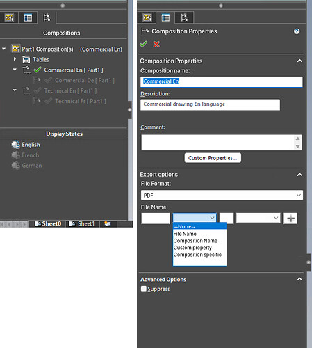

Quand la TTL2026 s’est ouverte, j’étais super enthousiaste :smiley: à l’idée de poster une idée pour les mises en plan qui pour moi était la meilleure idée que j’ai jamais eu…
Détail inutile de l'histoire
Nan mais vraiment c’est pas utile de lire cette partie…
[la meilleure idée que j’ai jamais eu…] juste après celle de suggérer à un pote un peu alcoolisé de descendre à ski les escaliers en colimaçon de son immeuble… ce qui s’est avéré être en fait une très mauvaise idée… Du coup cette idée pour la TTL2026 est vraiment la meilleure que j’ai eu… je crois.
(Au passage, mon pote va bien, le médecin a dit qu’il a de nouveau des signes d’activité cérébrale)
#JePlaisanteEvidemment
Elle a été parmi les toutes premières que j’ai poster et pourtant, personne ne semble avoir d’intérêt pour des Configurations et des États d’affichage appliquées aux mises en plan :
L’idée est de transposer les fonctionnalités Configuration et États d’affichage disponibles pour les pièces et les assemblages aux mise en plan ; la configuration serait alors renommée Composition (qui serait plus appropriée selon moi).
Une composition (configuration) enregistrerait le statut supprimé/non supprimé de chaque feuille (autre fonction à ajouter). Une feuille supprimée serait exclue du nombre de feuilles - le numéro de feuille serait remplacé par */[nombre de feuilles] - et exclue lors de l’exportation du dessin.
Les états d’affichage conserveraient la même fonction en enregistrant les différentes combinaisons d’options de calque (visibilité, impression), le statut affiché/masqué et le style d’affichage des vues.
L’objectif : gérer plusieurs types de plan avec le même fichier de mise en plan. Par exemple :
  • Plan commercial en anglais au format pdf basé sur la composition 1 qui ne comprend que la feuille 1 (seule la feuille 1 est non supprimée, l’état d’affichage 1 est défini pour n’afficher que les annotations en anglais)
  • Plan commercial français au format PDF basé sur Composition2, identique à Compo.1 mais avec un autre état d’affichage défini pour n’afficher que les annotations en français)
  • Plan PDF en anglais basé sur Compo.3 qui n’affiche que les feuilles 1 à 3, avec des annotations en anglais
  • DWG basé sur Compo.4 qui n’affiche que la feuille 4.
  • Etc.
Idéalement, plutôt que de permettre le paramétrage des options de nomenclature, le PropertyManager Composition permettrait de définir les options d’exportation en choisissant le format d’exportation et la convention de nommage du fichier exporté.
Évidemment, cette nouvelle fonctionnalité serait prise en charge par la commande « Enregistrer au format PDF » : plutôt que de demander aux utilisateurs de sélectionner les feuilles à exporter, ils seraient invités à de sélectionner la composition (configuration) à exporter, avec peut-être la possibilité de choisir si une sélection de plusieurs compositions donne lieu à plusieurs documents PDF (l’option par défaut, à mon avis) ou à un seul document.
Vous en pensez quoi vous ? Elle est si nulle que ça cette idée ?

Eh bien, l’idée semble intéressante à première vue, mais je me demande si elle n’est pas trop spécifique dans le sens où :
Pour les Notions de traductions (Même si j’ai bien compris que la traduction n’est qu’une résultante de l’utilisation possible des états d’affichages, pardon : des « Compositions » parmi tant d’autres :
  • La très grande majorité des Américains n’ont pas conscience que d’autres langues que « leur » Anglais existe sans parler de leur système non-métrique… (Mesurer en pouces et en pieds … quelle drôle d’idée !) Donc je ne suis pas très surpris par leur désintérêt .
  • La plupart des dessinateurs, Non-anglophones de naissance, (dont je fais partie) ne sont pas toujours enclins à faire eux-mêmes la traduction de leurs notices ou plan commerciaux (il y a toujours quelques divergences entre les traductions, les interprétations, la richesse ou non lexicale de la langue cible (Anglais Vs Américain pour ne parler que de ces langages).
    => Laissons le boulot des commerciaux aux commerciaux (les nôtres se dépatouilleront eux-même avec leur faible niveau technique (Tout n’est que Plate, Braket, washer and bott dans leur univers).
Je ne pense donc pas que ce soit se coté de l’utilisation de Composition qu’il faille mettre en avant.
En revanche, et c’est pourquoi j’ai donné mon « Comme ». Pardon ! (encore un problème de traduction), mon « like » (enfin j’ai Poucenlairizé quoi) ta proposition c’est pour le coté Enregistrement et gestion des Nomenclatures des feuilles selon leur Composition:
Le Fait de pouvoir choisir le type de Nomenclature et le format de destination d’une mise en plan en fonction d’une valeur de son état d’affichage ne semble pas fichtrement intéressant.
Je ne suis pas certain non plus que les informaticiens de Dassault soient prêts pour un tel remaniement des Mises en plan (c’est déjà un de leur gros point faible alors…)
Du moins c’est ce que j’ai compris de ta proposition (j’espère avoir bon sinon c’est ton Psy qui me devra un pourcentage substantiel sur ta facture).
… D’ailleurs tu me dois 120€ (ben quoi j’ai poucenlairisé moi !)

De mon côté, les constructeurs ne s’occupe pas des traductions ; ils en font la demande si celle ci n’est pas disponible dans le « dictionnaire ».
J’ai testé l’outil MyCadTool DrawingTranslate mais celui-ci ne donne pas satisfaction car il duplique des feuilles entières.
Il y a d’autres problématiques qui trouveraient une solution avec cette amélioration : quand une pièce est réalisé en plusieurs opérations chez plusieurs sous-traitant avec à chaque fois un plan qui sert au ctrl de conformité : ex. : Fonderie, usinage, peinture. ou encore usinage, traitement, usinage, peinture. Je n’évoque pas ces cas car on a contourné le problème avec des pièces dérivées, donc des fichiers pièces et mise en plan différents pour chaque étape plutôt que des configs.
3 « J'aime »
Ouais, j’ai pas aimé non plus. (Sur une de leur ancienne version on pouvait au moins faire une recherche de traduction sur le Web … malheureusement il n’y avait que le médiocre googleTranslate à l’époque).
Concernant les « Composition » je n’avais pas pensé aux reprises en usinagse de composants du commerces (ça arrive.) => Un autre poucenlair :+1: (enfin un crédit , j’ai déjà utilisé le mien…).
2 « J'aime »

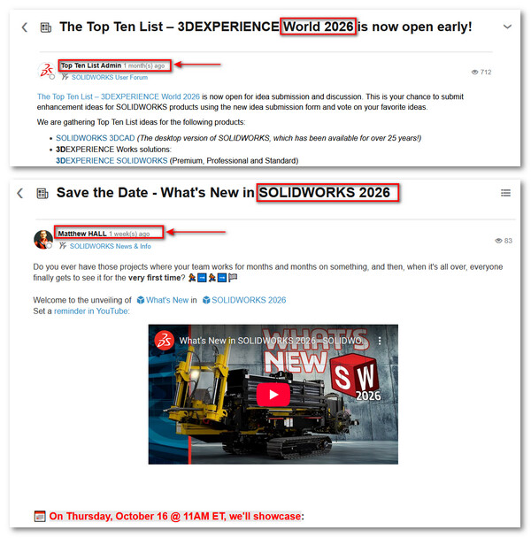

Bonjour;
Ils sont forts, très forts chez Solidworks…
Les deux captures ci-dessous ont été réalisée le même jour (aujourd’hui):
Il a fallu moins d’un mois aux équipes Solidworks pour intégrer les demandes de la Top-Ten List à Solidworks 2026 alors que cette dernière n’est pas clôturée …
Chapeau bas !
Ah! Oui, le mode [Sarcasme] était activé.
