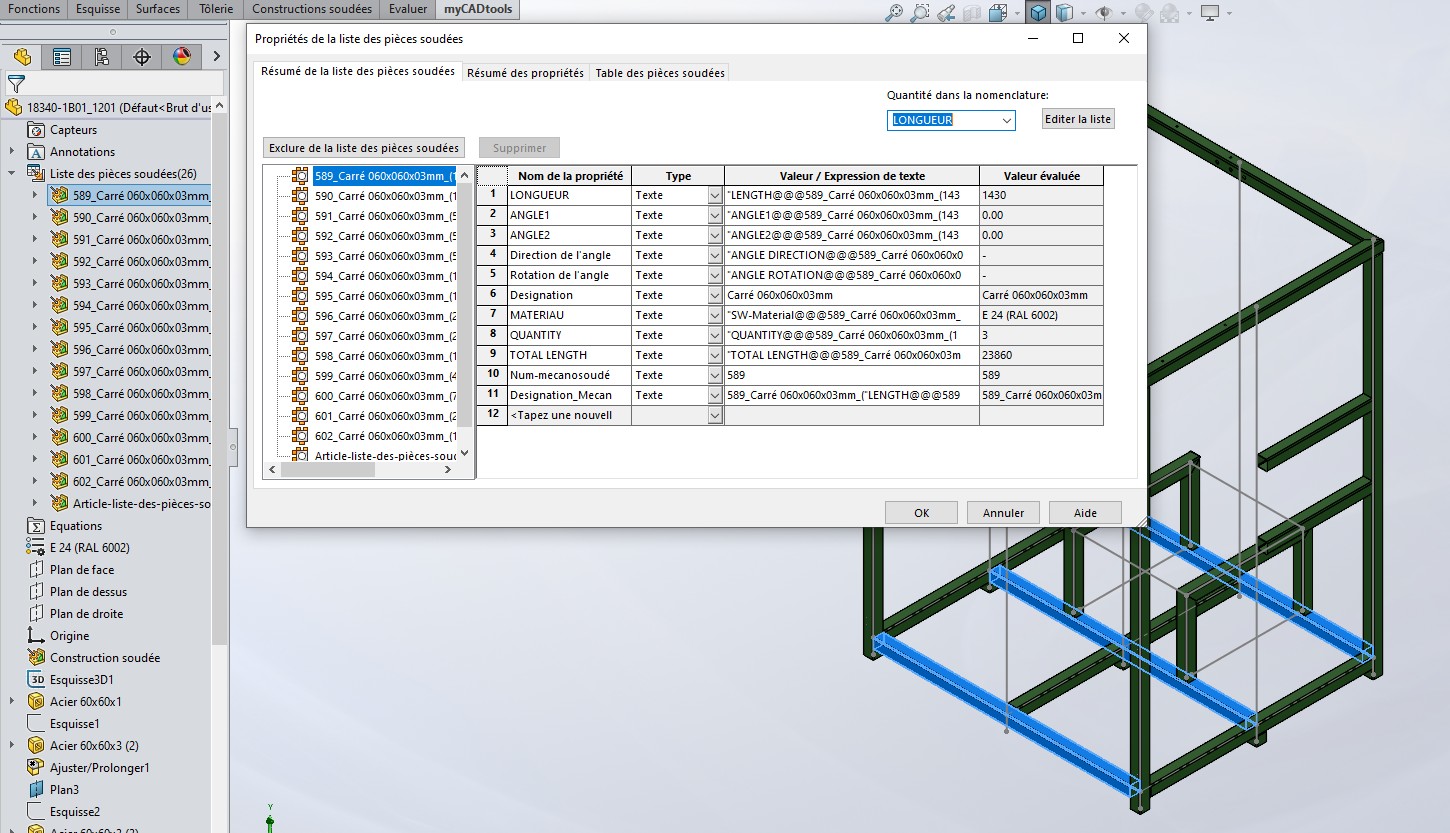

Bonjour Pascal_bospac,
Je ne peut pas ouvrir cette version de Solidworks, je suis en 2022SP4.
Pour ma part je pense que ça fonctionne comme dans les mécanosoudés.
Donc tu crées ta nomenclature des pièces soudées, dans ta liste de pièces soudées, là tu renseignes ta matière masse et tout et cuanti …
Ensuite tu insères ta nomenclature dans ta MEP et voilà…
=>Propriétés de masse dans une nomenclature
Oosp !!! J’ai lu trop vite, oui ce que tu demande s’est dans le cartouche, normalement c’est défini dans Fonds de plans…
=>https://www.youtube.com/watch?v=fvMHqKPMnU0
Pour des fonds de plans=>Fonds de plans solidworks en téléchargements libres
Et cela aussi =>Modifier un fond de plan Solidworks
=>https://www.youtube.com/watch?v=y5ohU9jA6gc
=>Propriétés "sw-masse" dans la liste de pièce soudées
…Bon courage @+.
