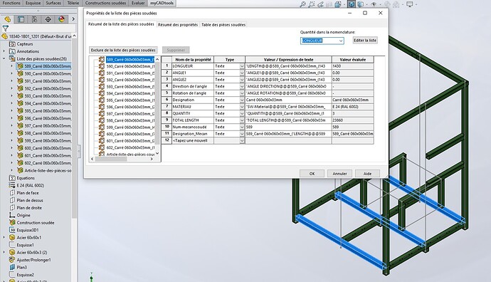

SOS, ich mache Metallkonstruktionspläne, aber ich finde nicht, wie man die Masse beschreibt, das Material wird automatisch auf die Patrone gelegt.
Kunden fragen nach diesen Informationen.
Ich habe meine Kartusche auf der Seite veröffentlicht. Danke an alle, die mir helfen können.

Meiner Meinung nach funktioniert es wie bei mechanisch geschweißten Maschinen.
Also erstellst du deine Nomenklatur der geschweißten Teile, in deiner Liste der geschweißten Teile, dort füllst du deine Materialmasse und alles aus und cuanti ...
Dann fügst du deine Nomenklatur in deinen Europaabgeordneten ein und das war's...
=>Masseneigenschaften in einem BOM
Oosp!! Ich lese zu schnell, ja, was du fragst, steht im Cartridge, normalerweise ist das in Basemaps definiert...
