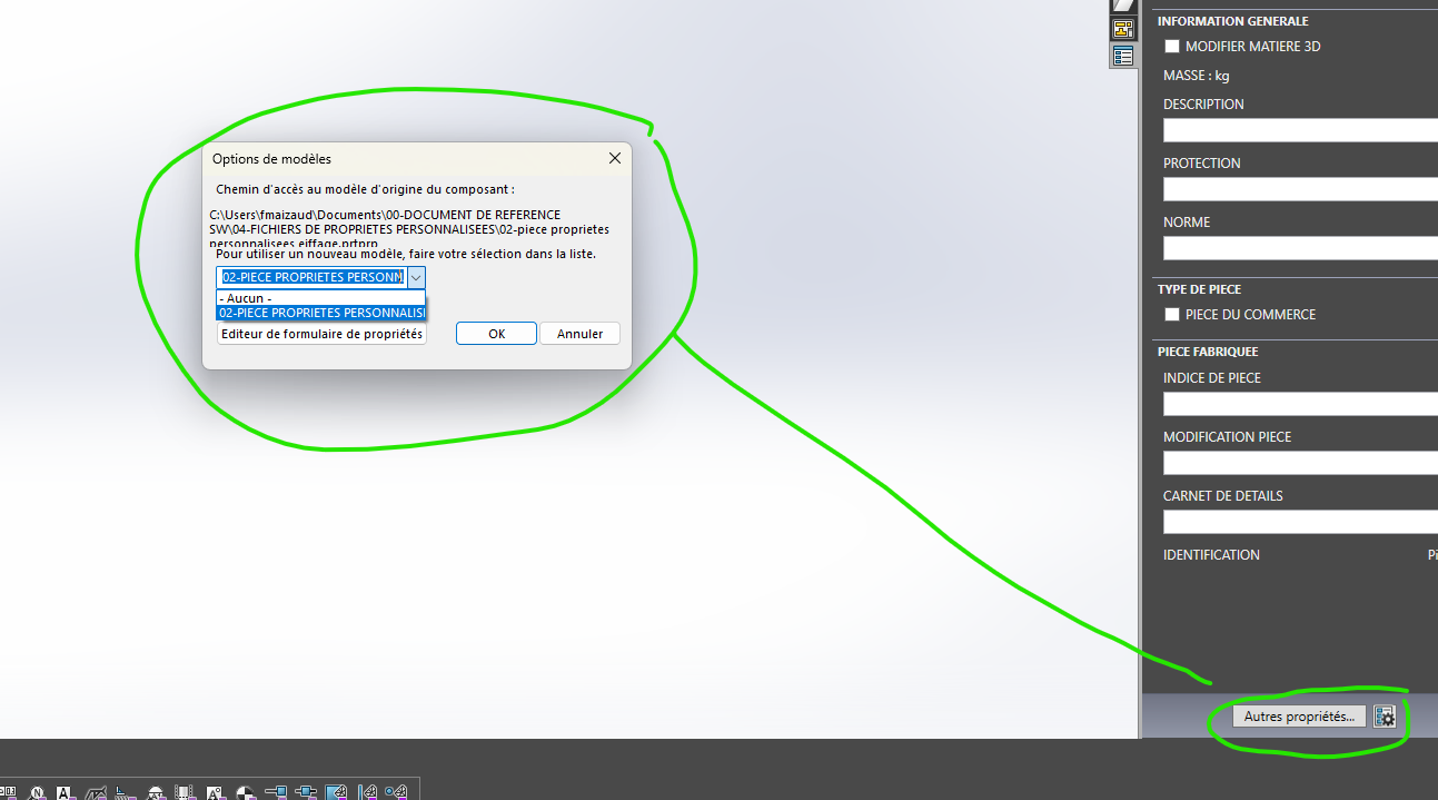

Mes collègues et moi sommes devant une problématique.
Nous avons créer un fichier de propriétés personnalisées pour les éléments issu d’une liste de pièces soudées (sheet, profil mécano soudée etc…), ca fonctionne très bien sauf sur un poste.
Version et SP identique aux autres.
Je vous joint le message affiché lorsque l’on essaye de l’utiliser.

Avez-vous regardé les liens vers la propriété personnalisé dans les options SW?
Bonsoir,
Oui nous pointons tous vers le même fichiers.
En fait il n’écrit que quelques propriétés, alors que sur tous les autres cela apparait en entier.

On a essayé de créer une simple pièce sans rien toucher et le formulaire ne s’affiche tout de même pas en entier, il bloque à partir des liste de choix.

C’est étonnant de ne voir qu’un partie des propriétés, c’est que les liens ne sont pas bons.
Vous avez vérifié
, que vous pointez bien sur le bon fichier propriétés.
Essayé de le remplacer par un fichier issu d’un poste ou tout fonctionne.
Si éventuellement le problème persiste, personnellement je repartirai d’une base neuve, en fondant avec l’éditeur un nouveau fichier.
effectivement le chemin de n’est pas le même que sur les autres poste pourtant dans emplacement des fichiers on a bien spécifié le chemin que le sur le mien, cependant je me demande si cela n’a pas une corrélation avec les chemins de recherche, qui soit dit en passant son impossible à supprimer.
